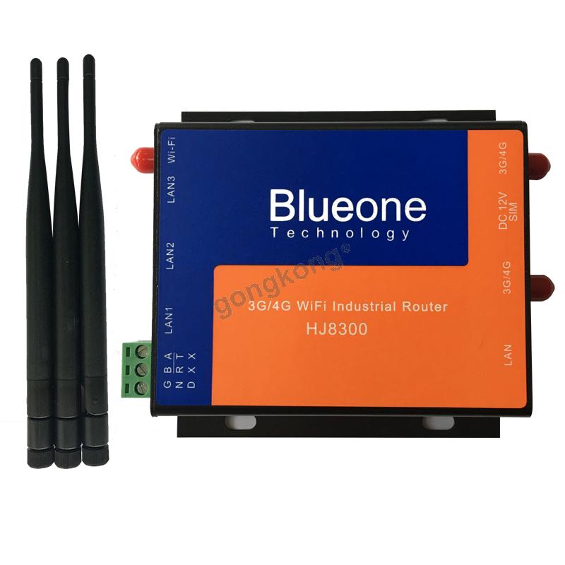

倍福XC8090能不能通过WIFI或者4G的方式实现PLC远程上下载程序呢?下面的案例中采用华杰智控PLC远程控制模块HJ8300, 倍福XC8090实现了远程跨网段PLC下载程序。
操作环境:
PLC:                      倍福XC8090
PLC远程控制模块: 华杰智控HJ8300

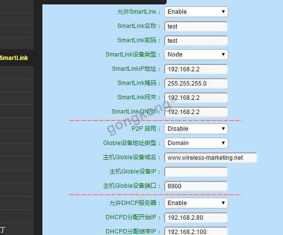

配置PLC远程控制模块HJ8300,插入4G SIM卡(支持联通电信移动),HJ8300自动拨号上网。 配置smartlink网络,并把倍福XC8090 PLC的IP地址设置为192.168.2.20, 并接在远程模块HJ8300的LAN2口。 倍福XC8090通过远程模块HJ8300进入了smartlink远程局域网。

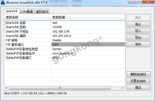

第二步:电脑端运行smartlink软件,配置192.168.2.100的IP。 运行之后, 操作电脑也进入了smartlink远程局域网, 并与倍福XC8090 PLC组成了远程局域网。

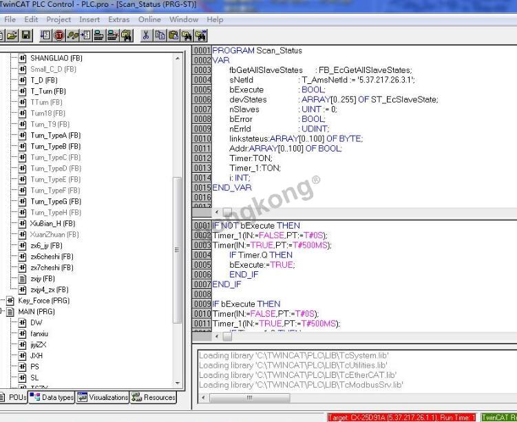

第三步,运行 倍福PLC软件:

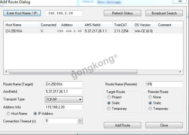

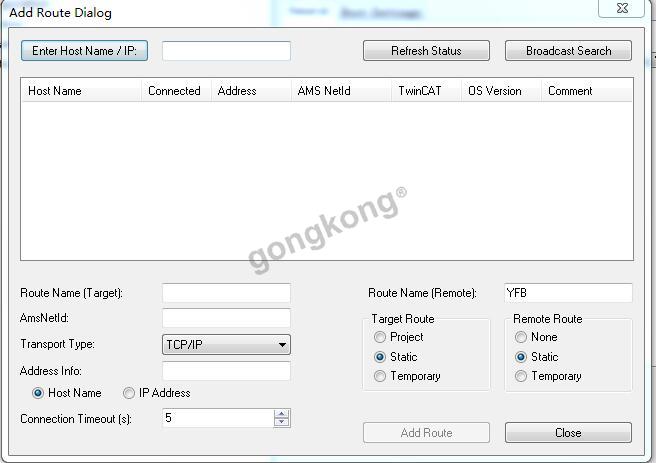

输入倍福XC8090的IP地址192.168.2.20,搜索到PLC,
