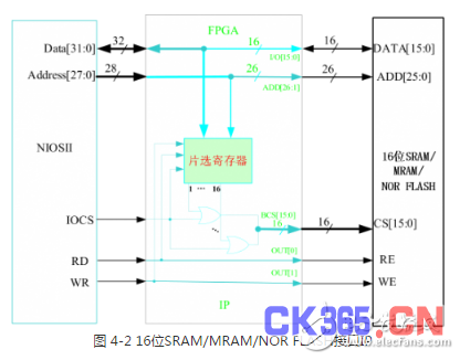

16位SRAM/MRAM/NOR FLASH接口IP核设计
如图4-2,SRAM、MRAM和NOR FLASH的接口操作基本一致,NIOSII的总线时序完全满足。故在FPGA内部只要简单的把相应的控制线和数据线相连就可以了,唯独只要设计一个片选寄存器,用来区分SIP的16个片选。每一个片选可以访问的空间为128MByte。片选寄存器的地址为(基址+0x0FFFFFFC),基地址设在NIOSII 外部总线的最高地址位。
多功能存储器芯片的测试系统设计方案
