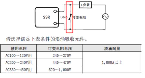

(1)对于直流输入的固态继电器,使用C,R 吸收器可有效消除输入侧的噪声干扰,请参下图。
(2)对于交流输出侧的固态继电器,使用可变电阻可有效吸收感性负载产生的浪涌干扰,请参考下图。

输出侧的可变电阻貌似是压敏电阻。
