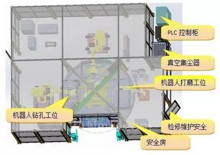

车门钻孔及铸件清理工作单元主要由机器人本体、回转台、蒸汽流量计、车门夹具、电主轴换刀设备、刀库、清理工具、电气控制系统、真空集尘装置、安全防护系统等组成,整个工作站占地约8m×8m,采用四工位布局。布局如下图所示:
车门钻孔及铸件清理系统布局图

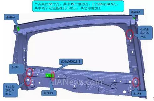

2)车门加工要求
(1)车门钻孔要求如下所示:
车门孔位示意图

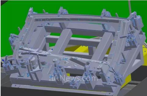

3)车门夹具
工件和胎具放置位置为倾斜30°,工人操作的位置为低点,便于人工放置工件。
车门夹具

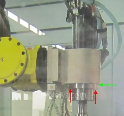

4)电主轴
电主轴为无定向6.7KW永磁同步电主轴,可以配置BT30无键槽刀柄。电主轴有自动换刀的功能,通过高压油进行锁刀和松刀,通过油冷机对其进行冷却。配置RSP的管线包,通过柔性电缆、智能压力变送器和油路。将电主轴固定在机器人六轴法兰处,钻孔电主轴的轴线与机器人六轴轴线垂直的连接方式。
电主轴安装示意

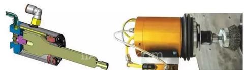

8)铸件清理工具
径向顺从去毛刺工具RC-340,通过调节气体压力,气体控制顺从力是恒定的、不改变、不变形的,实现清理不同零件需要的不同顺从。允许随零件轮廓不规则径向提供±8mm位移补偿。采用ACT-390气浮动钢刷清理毛刺提高表面光洁度。
清理工具RC-340、ACT-390

10)安全防护房
防护房采用铝型材作为支撑,采用8mm的钢化玻璃作为隔断面,顶部采用PE薄板封闭,能保证透光性和安全性。安全防护房的上料处安装有安全光栅,能够确保工人在上下料位置时,转台不会转动,确保操作人员的安全。三台机器人的作业区域为全封闭,设有两个安全门用于人员进出。相关推荐:雷达物位计
11)系统控制
由系统总控PLC控制以上设备之间的全部动作逻辑,完成对机器人、四工位转台、电主轴、液压站、油冷机、铸件清理工具、指示灯、和安全门开关等各种外围设备的通讯、控制工作。三台机器人通过系统总控PLC的控制,完成所有系统工艺作业。
