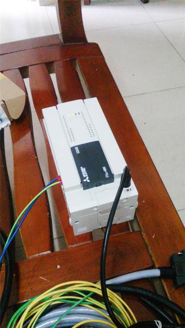

买了PLC回来,只接了外部电源,没有接到其他任何东西,想通过PLC的输入输出的指示灯进行模拟调试。把程序写入之后,软元件不能像仿真那样强制ON/OFF了,请教一下各位大神,这是什么原因呢?该怎么解决呢?麻烦详细一点,好人一生平安。

现在程序只有一条:ld x1,out y0。主要就是程序写入后软元件调试不能强制ON/OFF,PLC的指示灯也没有变化

就是这样的,只接了外部电源

把输入X换成辅助继电器M 就可以模拟了

这个用M软元件继电器代替强制输出就好了啊

这么简单的程序用导线短路输入点就能试。

输入输出点没接,指示灯怎么亮?

输入点没有接是不会亮灯的,也不会动作,把输入点换成中间加点器M点,输出的指示灯就会亮

好的,谢谢指点。问题解决啦

不是不行啦,只是没想到这种解决办法,现在我是用辅助 继电器代替X,然后用labview跟PLC通信就能实现模拟过程了。
