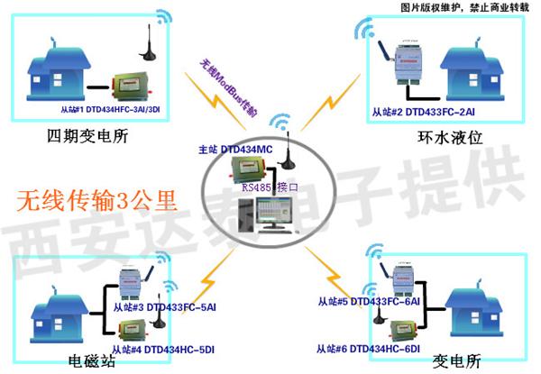

一、客户需求
二、【西安达泰】提供无线通讯方案
三、方案特色
  • 自动识别RS485接口,可以直接代替有线的RS485网
  • 有效无线传输距离3公里以上
  • 支持标准串口协议:ModBus协议,PPI协议,达泰自由串口协议
  • ISM开放频段 433MHz,无需申请频点
  • 直流12~24v供电,平均工作电流小于150mA
  • 八年工业现场运行考验:可确保工作于各种恶劣环境工业场合长期运行
