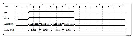

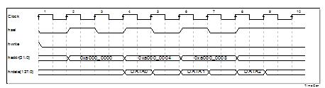

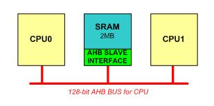

用户RAM大小为2MB,挂接在双核之间的AHB总线上,两个内核访问区域可以任意配置。其内部是一块 SRAM 和AHB总线从接口电路,如图2-1所示。读访问有一个周期的延迟,写访问无延迟。读写访问时序见图2-2、图2-3。读写都支持字节(byte)访问、半字(half-word)访问或字(word)访问。相关推荐:雷达液位计
用户RAM所在的地址空间范围为0xA0000000 ~ 0xA01FFFFF。
图 2‑1 用户RAM结构示意图
假设CPU0写数据到用户RAM,接着CPU1从用户RAM读数据。这种情况下,CPU0首先写数据,然后将标志变量置1,表示用户RAM内的数据已更新。标志变量地址位于用户RAM地址范围内。接着CPU1读标志变量,若变量为1,则从用户RAM内对应地址读取CPU0写入的数据,并将标志变量置0;若标志变量为0,则表示用户RAM内数据已被CPU1读取过。相关推荐:液位计
使用以上方法可实现核间数据交互。由于同一时刻AHB总线上只能有一个设备利用总线进行读写,所以可以保证读写操作的原子性,即标志变量不可能被CPU0和CPU1同时访问。从而保证了标志变量的有效性。
图 2‑2 用户RAM读时序
图 2‑3 用户RAM写时序
