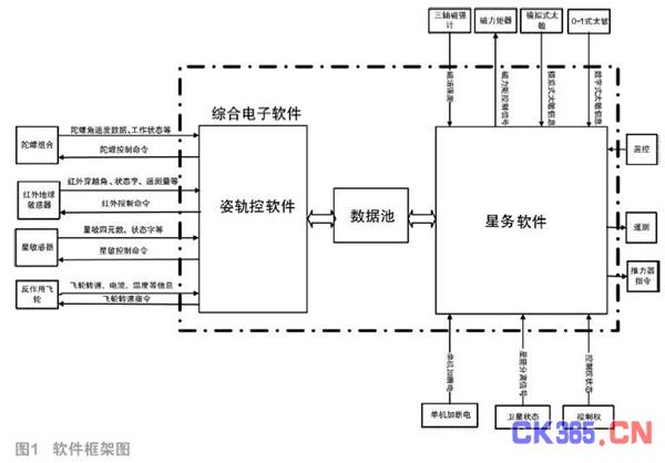

2.2 软件框架设计
软件框架设计如图1所示。图中的星务软件列出了与姿轨控相关模块的数据流和控制流。
A.姿轨控软软件
采集姿轨控系统内部各单机的数据,按照姿态控制算法进行卫星的姿态轨道计算和控制计算,生成控制指令发给相应的执行机构,同时接收地面的遥控数据,向星务系统发送遥测参数。
(1)陀螺组合、智能压力变送器、红外地球敏感器、反作用飞轮单机通过异步RS422串口与综合电子计算机相连,数据采集由姿轨控软件直接采集获取;
(2)星敏感器通过同步RS422串口与综合电子计算机相连,位于综合电子计算机中的时基&IO模块III型板,星敏感器数据的采集由姿轨控软件直接采集获取。
为避免硬件信号锁定引起的多任务间调度互锁,星务软件不对异步RS422和同步RS422进行访问。
B.星务软件
星务软件负责处理遥控遥测信息,采集除串口外所有的控制系统的模拟量数据、数字量数据,同时负责向磁力矩器发送控制指令,向推力器发送喷气指令。具体如下:
(1)遥控:综合电子的遥控直接指令、间接指令与注数均按照CCSDS分包遥控标准进行遥控数据帧组帧。采用遥控中断方式接收遥控数据,对接收到的遥控数据进行CRC校验。
(2)遥测:综合电子的遥测按照CCSDS分包遥测标准进行遥测数据帧组帧。
(3)数据采集:采集姿控模拟量数字量。
(4)指令输出:执行磁力矩器和推力器控制指令。
C.数据池
综合电子软件和姿轨控软件间的数据池包括以下几类:测量数据、遥控数据、遥测数据、控制指令、时钟接口,分别对这些数据进行说明。
(1)测量数据:由综合电子软件统一采集,供姿轨控软件读取使用,这些数据包括:三轴磁强计数据、0-1式太阳敏感器数据、模拟式太阳敏感器、单机加断电、星箭分离和控制权状态。
(2)遥控数据:星务软件按照CCSDS包格式组帧,以整包形式将遥控数据转发给姿轨控软件。
(3)遥测数据:姿轨控软件产生的遥测按照CCSDS标准进行组包,通过数据池发送给星务软件,星务软件按照CCSDS标准负责遥测数据的组包、组帧和发送。
(4)控制指令:姿轨控软件计算得到的磁力矩器指令和喷气指令通过数据池发给星务软件,星务软件负责把控制指令发往内部功能模块和指令输出模块。
(5)时钟接口:星务软件通过数据池向姿轨控软件提供访问系统时钟的接口。

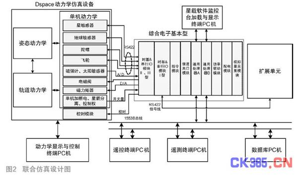

3 联合仿真设计
为了使姿轨控和星务在综合电子计算机中能够协同运行,以及验证采用上述软件设计的姿轨控软件运行的时间消耗、实时性和系统控制效果是否满足预期要求,设计仿真验证系统如图2。
将综合电子工程样机与DSPACE动力学仿真设备相连,通过星载软件监控台加载与显示终端PC机加载综合电子软件目标代码,并与遥测PC机、遥控PC机、数据库PC机、动力学显示与控制终端PC机一起共同组成姿轨控闭环测试仿真测试系统。
(1)DSPACE动力学仿真设备:模拟卫星的姿态动力学、轨道动力学和单机动力学。仿真设备将单机动力学中敏感器信息按照真实单机的通讯协议(RS422、A/D、开关量)发送至星载计算机,同时接收星载计算机发送的喷气指令、飞轮转速指令、磁力矩器指令送给姿态动力学与轨道动力学。
(2)动力学显示与控制终端:通过图形用户接口与动力学仿真设备实时交互数据。一方面通过图形用户接口设置动力学的相关参变量,在线修改动力学模型;另一方面通过图形用户接口在线显示动力学模型的相关参变量;
(3)星载软件监控台加载终端:通过测试口把编译好的星载软件目标代码加载到星载计算机运行。
(4)遥控终端:通过1553B总线把遥控注数包发送给星载计算机。
(5)遥测终端:接收并显示1553B总线中的遥测数据,实时数据显示以及事后数据查询和数据回放的功能。
(6)数据库终端:把 1553B中的遥测数据集中存放到数据库中,便于事后数据回放和数据查询。

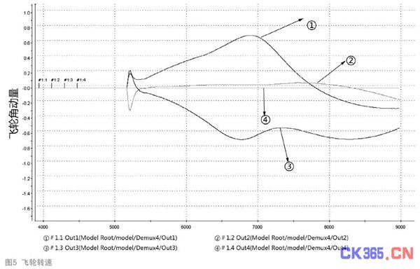

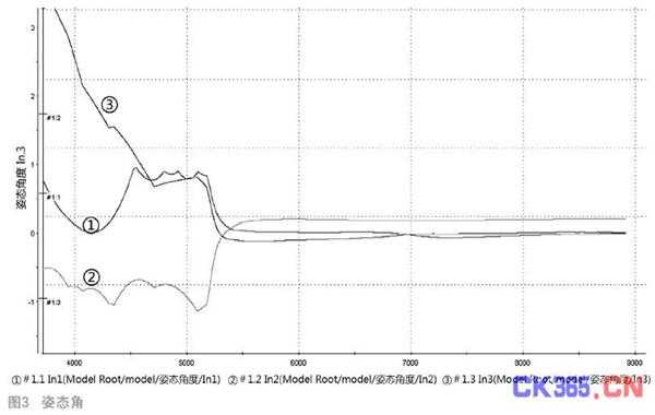

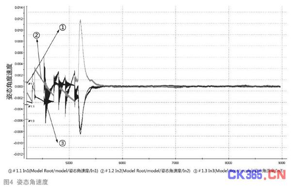

为了验证姿轨控系统长期工作下的时间性能和控制效果,选择红外飞轮控制模式对系统各种指标进行考核。试验曲线如图3~图5所示。
仿真曲线可知,在红外轮控模式下,铠装热电阻系统的控制精度满足控制指标的要求,且实时性较好,且在姿轨控的500ms控制周期内,软件的运行消耗时间为110ms,耗时较少。
