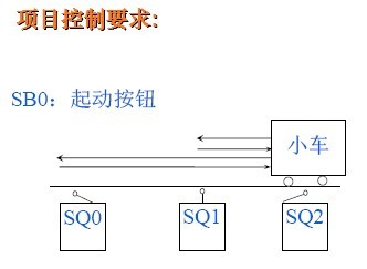

设计项目:小车往复运动控制
        设小车在初始位咒时停在右边,限位开关SQ2为ON.按下起动按钮S日0后,小车向左运动,碰到限位开关SQ1时,变为右行;返回限位开关SQ2处变为左行,碰到限位开关SQ0时,变为右行,返回起始位置后停止运动。

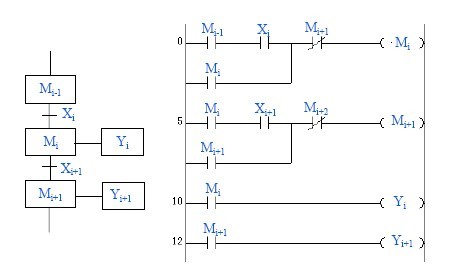

        顺序控制设计法又称为步进控制设计法
        用输入信号X控钊代表各步的编程元件(例如辅助继电器M和状态继电器S),再用它们控制愉出信号丫。步是根据愉出信号丫的状态来划分的。

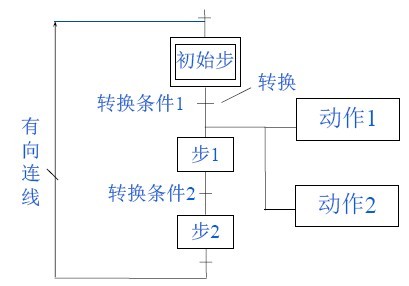

项目预备知识:顺序功能图的组成要素
项目预备知识:单序列结构形式的顺序功能图
     特点:没有分支,它由一系列按顺序排列、相继橄活的步组成。每一步的后面只有一个转换,每一个转换后面只有1步!
项目预备知识:"起裸书"电路实现的单序列的幼程方法

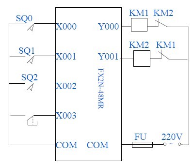

项目实现:I/O(输入输出)分配表
输入 输出
输入继电器作用 输出继电器 作用
X000行限位开关sQo Y000 接触器K人11小车左
X001行 限位开关sQI Y001 接触器K人[2小车右
X002 限位开关sQZ
X003 起动按钮sBO

项目实现:梯形图
项目实现:硬件接线
知识进阶:绘侧梯形图注意事项
.两个步绝对不能直接相连,必须用一个转换将它们隔开。
.两个转换也不能直接相连,必须用一个步将它们隔
.一个顺序功能图至少有一个初始步。
.顺序功能图中一般应有由步和有向连线组成的闭环。
.在顺序功能图中,只有当某一步的前级步是活动步时,该步才
有可能变成活动步。
