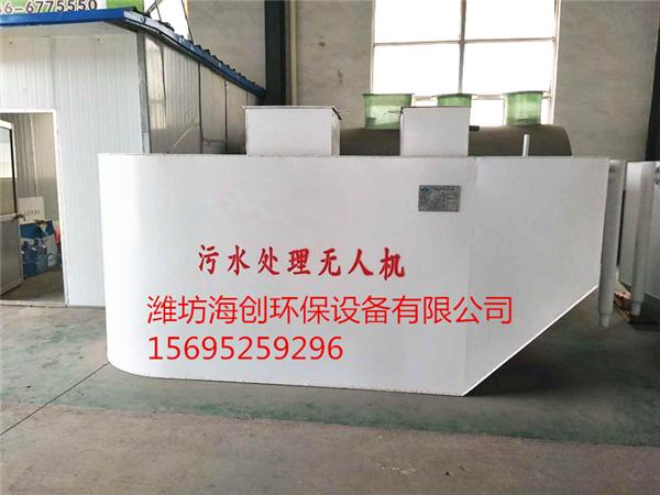

二、SBR工艺(一体化污水处理设备
     SBR技术采用时间分割的操作方式替代空间分割的操作方式,主要特点是,在空间上完全混合,时间上完全推流式,在运行上有序和间歇操作,SBR工艺集均化、初沉、生物降解、二沉池等功能于一池,无污泥回流系统,由于其曝气、沉淀、出水排放均在一个池子中进行,操作的灵活性很容易引入厌氧/缺氧/好氧过程,从而在去除BOD的同时达到同步脱氮除磷的目的:(1)在好氧段,硝化细菌将入流中的氨氮,通过生物硝化作用,转化成硝酸盐;(2)在缺氧段,反硝化细菌将内回流带入的硝酸盐通过生物反硝化作用,转化成氮气逸入到大气中,从而达到脱氮的目的;(3)在厌氧段,聚磷菌释放磷,并吸收低级脂肪酸等易降解的有机物;而在好氧段,聚磷菌超量吸收磷,并通过剩余污泥的排放,将磷除去。污水在SBR池经沉淀后,澄清的污水最后达到GB18918-2002《城镇污水处理厂污染物排放标准》一级B(即半岛标准)排放标准。
