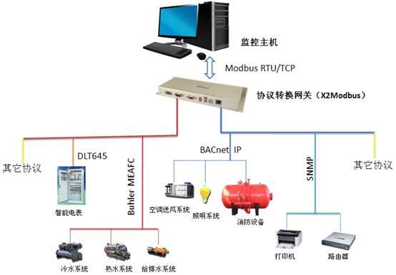

一、硬件网关接口说明
    网关的具体接口说明如下
网关接口示意图
注释:
1. PWR(黄灯代表电源灯)
2. COM(绿灯代表串口通讯指示灯)
3. 电源(直流24伏)接口(从左到右)依次为:外壳接地线(FG),可以不接;直流负极(GND);直流正极(DC24V
4. COM1/COM3(公口)和COM2/COM4(母口)
5. DIP开关(用户不要随便拨动)
6. USB HOSTUSB接口)
7. USB SLAVE(同步接口线)
8. Ethernet(网络接口线)

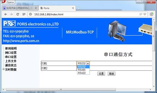

注意:网关串口的通信方式默认为RS232,如果接线方式为RS485RS422时,需在网关IP所在的WEB中进行串口设置,详情设置如下:
首先,打开网关IP所在主页(出厂默认是192.168.1.88),选择串口设置
然后选择相应的串口通讯方式,由于COM3COM4只支持RS232,所以只能选择COM1COM2进行设置。

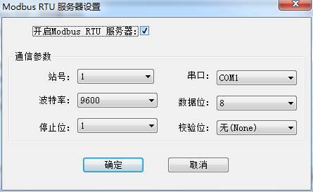

三、Modbus服务器说明
网关默认开启的服务器为ModbusTCP,如果要开启ModbusRTU服务器,需在Modbus服务器设定中勾选“开启ModbusRTU服务器”
ModbusRTU服务器默认参数如上图所示,ModbusTCP服务器的默认端口号为502

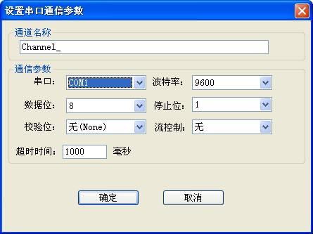

4.4 Modbus RTU/ASCII(串口)
Modbus RTU/ASCII——串口通讯,默认通道串口1,默认通讯参数:9600bps8,无校验位,1个停止位,默认超时时间1000ms
设备默认站号1

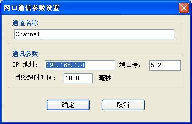

4.5 Modbus TCP/UDPModbus RTU_TCP/UDP(网口)
   Modbus网口类通讯的协议有Modbus TCP/UDPModbus RTU_ TCP/UDPModbus_TCP/UDP 等,默认端口号502,默认超时时间1000ms
设备默认站号1

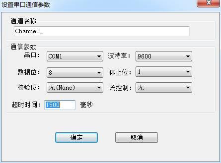

4.7 BACnet MS/TP
    BACnet MS/TP——串口通讯,默认通道串口1,默认通讯参数:9600bps8,无校验位,1个停止位,默认超时时间500ms。在配置时,如果设备响应比较慢,超时时间尽量设置长一点。
    设备默认站号(Mac地址)1,请求帧间隔默认为25毫秒。
