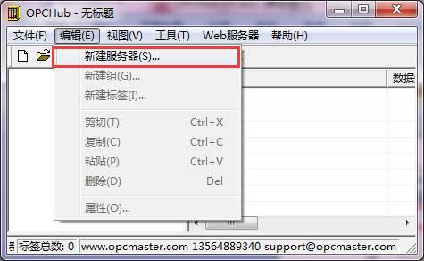

3.1新建服务器连接
点击图标或者在菜单栏里点击“编辑”选项,选择“新建服务器”如下图3-1-1
3-1-1 选择新建服务器

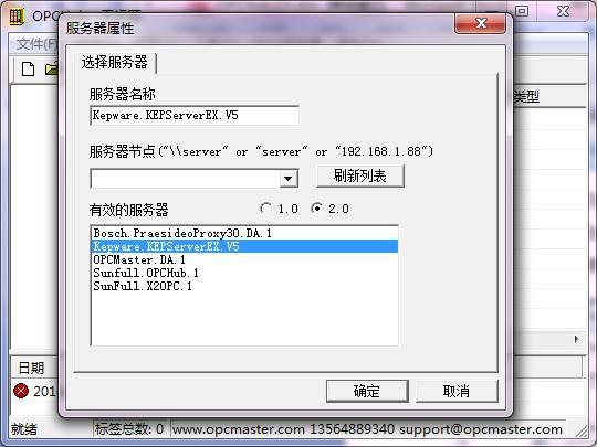

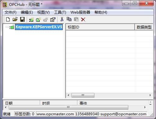

在弹出的对话框里选择要连接的服务器,本机上已经注册的OPC服务器会自动展现出来,如下图3-1-2。如果是远程访问OPC服务器,可以在服务器节点一栏输入IP地址,前提是OPC服务端和客户端已经了DCOM配置。
3-1-2选择连接的服务器
3.2选择需要连接的目标OPC服务器
     选择好OPC服务器后,会出现下图3-2-1
3-2-1 连接好服务器

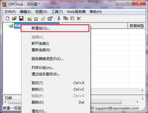

点击图标,或者选中连接的服务器点击右键选择“新建组”,如下图3-3-1
3-3-1 选择新建组

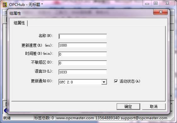

在弹出的对话框设置组属性,如下图3-3-2
3-3-2 新建组

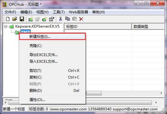

点击图标,选中新建的组点击右键选择“新建标签”,如下图3-3-3
3-3-3 选择新建标签

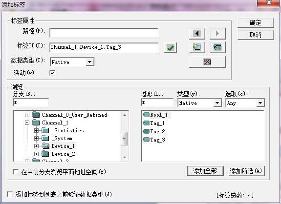

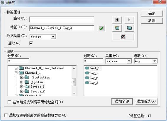

在弹出的对话框里选择标签进行连接,如下图3-3-4
3-3-4 添加标签
添加标签有两种方式:
1、直接填写标签ID
此种方式适合事先知道标签ID情况,在这种情况下可以直接输入,点击进行检查确认无误后确认即可。
2、从地址树里选择添加
可以选择所连服务器里面的标签进行添加,如下图3-3-5所示。
3-3-5 添加标签
用户如果想指定Item的数据类型,可以在数据类型下拉框选择,通常默认为Native数据类型,表示使用OPC服务器默认的数据类型。点击“确定”按钮完成标签的添加。
注意:一般情况下,“在当前分智浏览平面地址空间”前面的选择框不要勾选,因为此种情况下,该软件会将OPC服务器地址空间遍历一次,如果变量比较多的情况下,软件会花费较长的时间。
3-3-6  添加标签完成

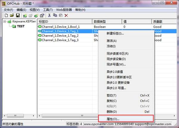

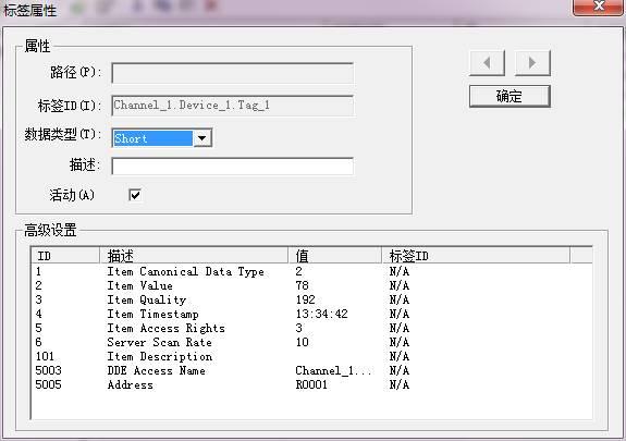

选中标签右键选择“属性”,如下图3-3-7
3-3-7 查看属性
在弹出的界面中,可以查看标签属性, 如下图3-3-8
3-3-8 标签属性

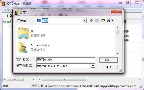

3.4 将配置好的工程文件进行保存
      工程配置完成后,点击工具栏“保存“,在弹出来的窗口将工程文件保存,如下图3-4-1
3-4-1 保存工程文件

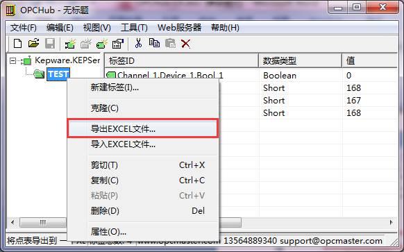

3.5导出导入标签功能

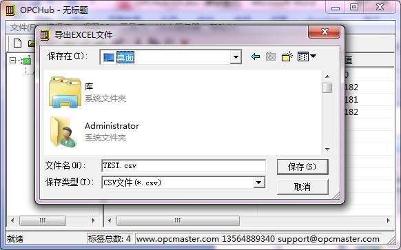

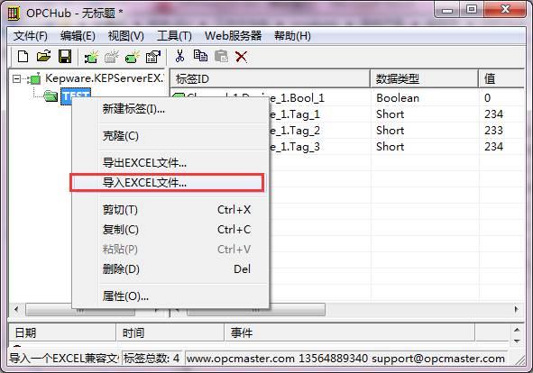

在采集数据点数多的情况下我们可以使用软件的标签导出和导入功能,通过对导出的EXCEL文档进行编辑再导入进来,如下图3-5-1,点击右键选择“导出EXCEL”。
3-5-1 选择导出EXCEL
这里选择导出为CSV
3-5-2 导出CSV

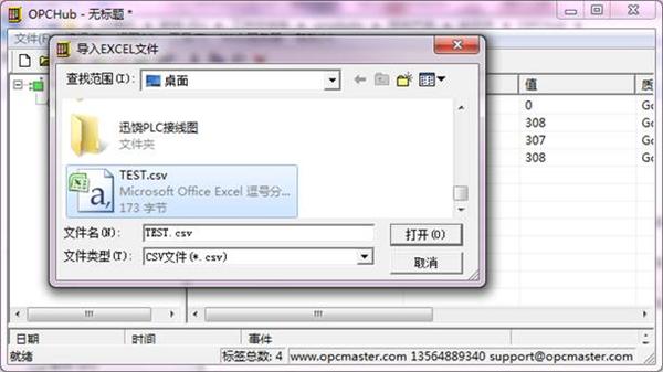

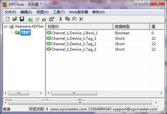

在导出编辑完成之后选择导入编辑好的文档,点击右键选择“导入EXCEL”,如下图3-5-3
3-5-3 选择导入CSV

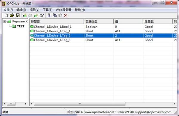

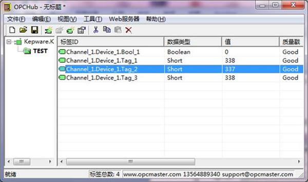

    本软件支持读写操作,在这里我们对Tag2进行写操作,当前值为337,如下图4-1
4-1 进行写值

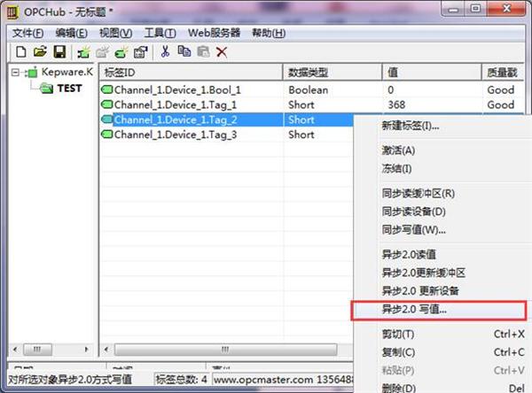

     右键点击标签,选择异步写值,如下图4-2
4-2 选择写值操作

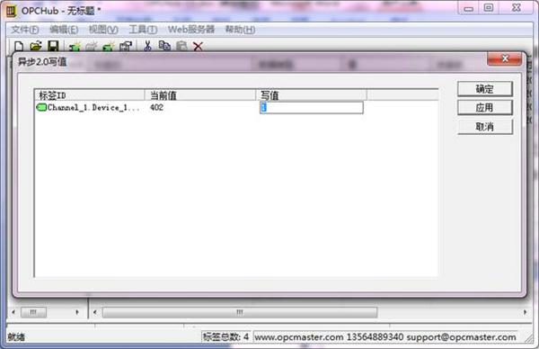

选择打开后,进行写值,键入“1”,点击确定。如下图4-3
4-3 写值
点击确定,可以看到当前值发生变化,可确定写值成功如下图4-4
4-4 写值成功

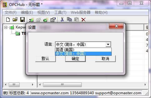

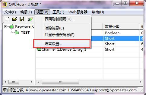

5操作语言设置
此版本OPCHub暂时只支持中英文版本。
5-1 选择操作语言
5-2 支持中英文版本

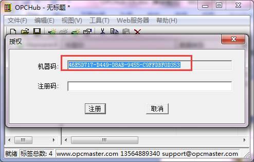

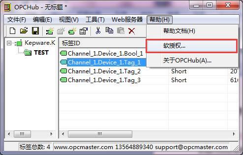

7 软授权
安装好的OPCHub30分钟试用版的,用户可以通过软件授权码的方式进行授权,授权成功后,软件可永久使用。
点击“帮助”菜单栏下“软授权”,查看机器码。
    7.1软授权机器码
将机器码拷贝出来,联系上海迅饶公司,可获得相对应的授权码,点击注册按钮,成功后即可永久使用(注册成功日志下可看到“欢迎使用正式版”的提示,并且“帮助”菜单下“软授权”变灰色)。
7.2 获取注册码
