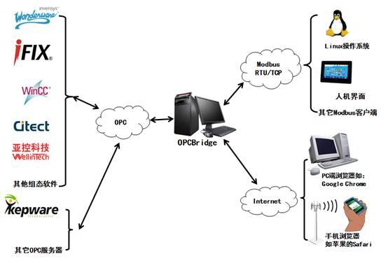

功能一:OPCBridge软件可以用来解决远程访问OPC服务器遇到的DCOM配置问题(远程OPC缺点:通讯不稳定,DCOM配置麻烦,不利于维护)。在OPC服务器运行的电脑上安装OPCBridge软件后,通过此软件读取OPC服务器并转换成Modbus服务器,这样其它电脑仅仅通过访问Modbus服务器,就可以实现监视和控制(读写OPC服务器)。
功能二:可以让Linux平台的设备(如某些工业触摸屏)或者不带操作系统的设备(如PLC)通过Modbus协议可以访问PC上的OPC服务器,从而实现系统集成。
功能三:通过本软件,PC上的浏览器或者手机上的浏览器可以通过WebOPC服务器进行访问。

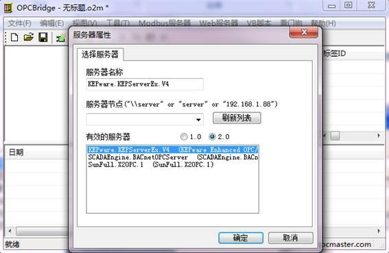

3.1.1选择需要连接的目标OPC服务器
点击工具栏里面亮起来的按钮或者点击菜单栏“编辑”,在显示的选项中点击“新建服务器”,会弹出如图3-1-1显示的对话框,选择我们需要连接的OPC服务器。
3-1-1 连接服务器示意图

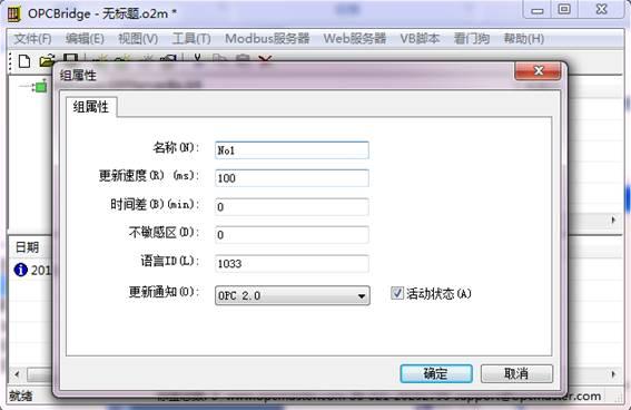

1)新建组:点击工具栏中的按钮或者点击菜单栏“编辑”,在显示的选项中点击“新建组”,或者选中已连接的OPC服务器点击右键选择“新建组”后,会弹出如图3-1-2所示的对话框,对话框会显示新建组的一些信息,我们可以根据需要为组命名,下图中我们命名No1。其他的选项我们选择默认或者根据需要进行设置。
3-1-2:新建组

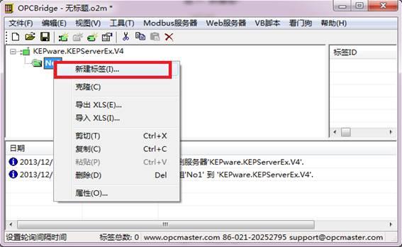

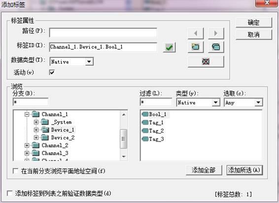

(2) 新建标签:点击工具栏中的按钮或者点击菜单栏“编辑”,在显示的选项中点击“新建标签”,或者如下图3-1-3所示选中所在组点击右键选择“新建标签”。
3-1-3 新建标签
会弹出如图3-1-4所示的对话框。
3-1-4 新建标签选项

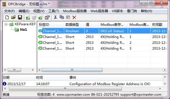

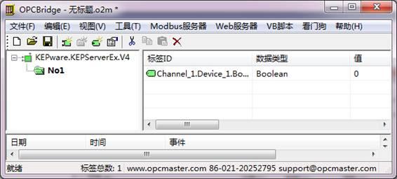

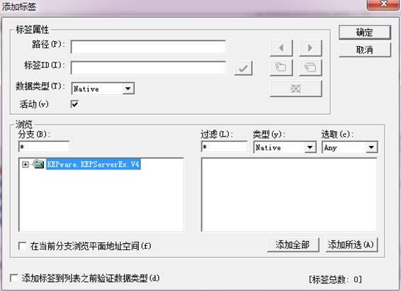

然后选择所连服务器里面的标签进行添加,如图3-1-5所示。
3-1-5 添加标签
3-1-6  添加标签成功

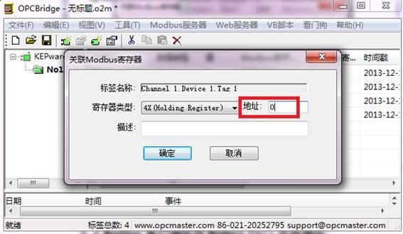

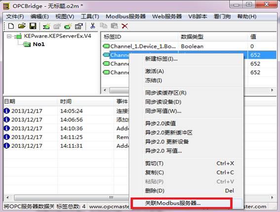

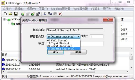

选中需要关联的标签点击右键,选择“Link to Modbus Server…”如图3-1-7所示。
3-1-7 关联操作示意图
或者双击该标签,会弹出如图3-1-8所示对话框。
3-1-8 关联寄存器类型和寄存器地址
然后选择寄存器类型、设置寄存器地址和备注该标签代表的含义。
设置后界面显示如图3-1-9
3-1-9 关联好寄存数据类型和地址
这里注意,如果想取消某个标签的关联,只需将属性框里的“地址”置为0即可,如下图3-1-10
3-1-10 取消某个标签的关联

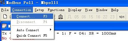

3.2.1 Modbus poll 参数设置
串口(COM)连接测试方式:
点击菜单“Connection”“Connect.. F3”进行连接,如图3-2-1
3-2-1 Modbus poll连接

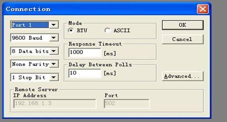

弹出连接对话框如下图3-2-2所示。
3-2-2 串口连接参数设置
其中:Port1,表示使用的串口(COM1)此方式须与OPCBridgeModbus服务器设置一致,在OPCBridge中点击Modbus服务器模块选择“Modbus RTU 设置”设置如下图3-2-3
3-2-3  RTU服务器参数设置
用户可根据需要对参数进行设置,默认为:串口1,波特率9600,数据位8位,无校验位,1位停止位。确认设置后点击“OK”按钮即可。

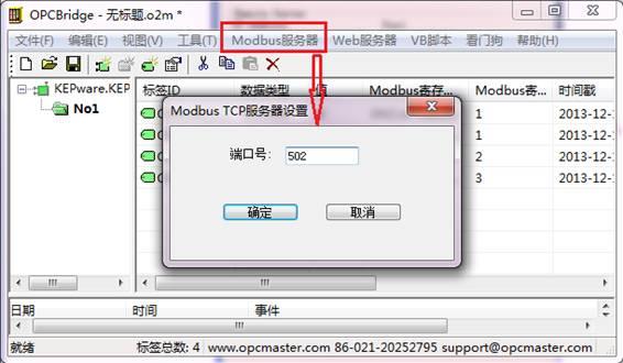

其中IP Address为要访问的主机地址,port端口与OPCBridge中端口设置一致,在OPCBridge中点击Modbus服务器选择“Modbus TCP”设置如图3-2-6
3-2-6  TCP端口设置

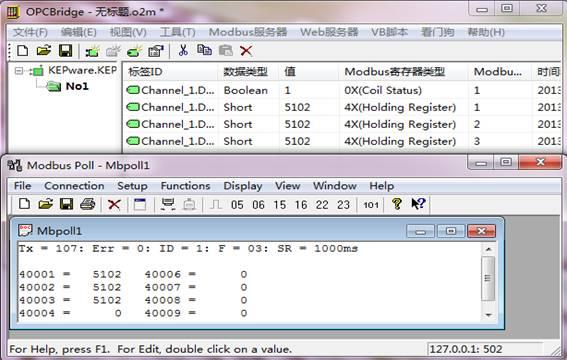

3.2.2 Modbus poll 测试访问
我们通过第三方软件Modbus Poll来访问我们的Modbus服务器获取OPC服务器数据(我们的寄存地址的初始地址是1,也就是说第三方采集的第1个数据跟寄存地址1相对应,类推下来22相对,从下图3-2-7可以看到寄存地址为1的数值跟第三方软件40001读取显示的数值相同,40002的读只跟寄存地址2显示的数值是一致的,说明软件配置成功。
3-2-7 配置成功示意图

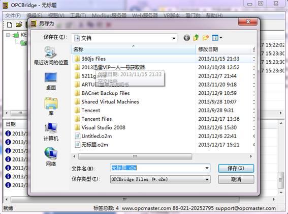

3.3保存工程文件
保存所建工程文档如下图3-3-1所示。
3-3-1保存所建工程文档

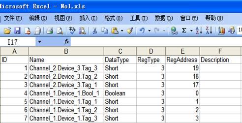

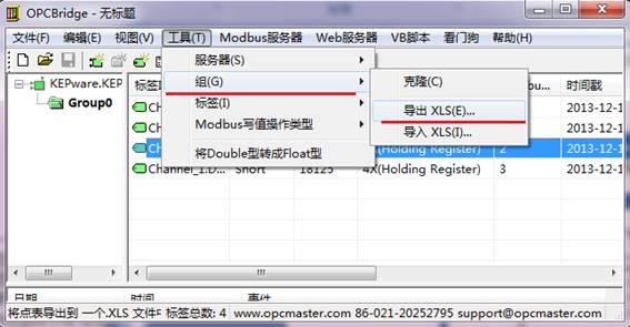

3.4导入导出标签功能
3-4-1 导出组所有的标签

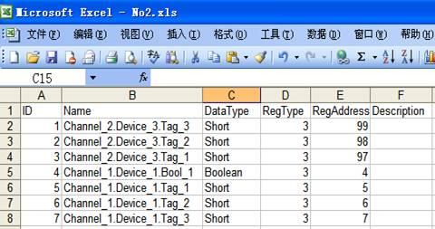

3.5 EXCEL 打开导出的文件(可以编辑再次导入)
3-5-1 导出文件No1
3-5-2 更改后的文件另存为No2
将导出的No1.XLS文件进行更改另存为No2.XLS,新建组No2将更改好的No2.XLS导入。
3-5-3 导入文件

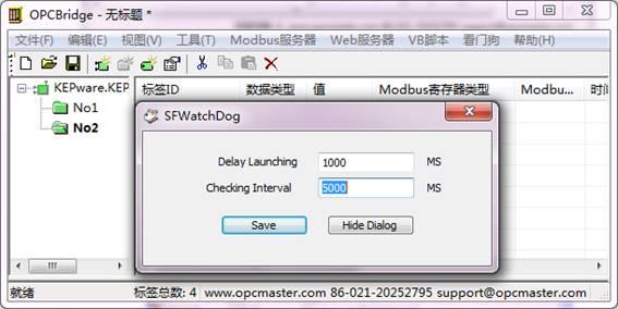

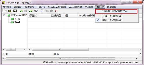

5 SFWatchDog.exe
为了保证OPCBridge.exe被人为意外关闭后也能正常使用本公司还开发了软件看门狗SFWatchDog.exe,如图5-1所示,点击“看门狗”菜单里的“打开看门狗设置程序”后,看门狗进入后台运行OPCBridge被意外关闭时会在设置的时间间隔内自动重新启动OPCBridge
5-1 打开软件看门狗
延迟启动OPCBridge和检查轮询的时间间隔都可以根据需求进行设置,如下图5-2所示。
5-2 设置软件看门狗

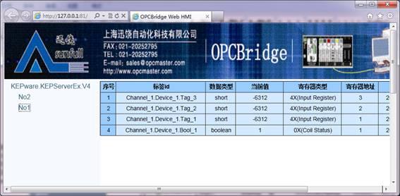

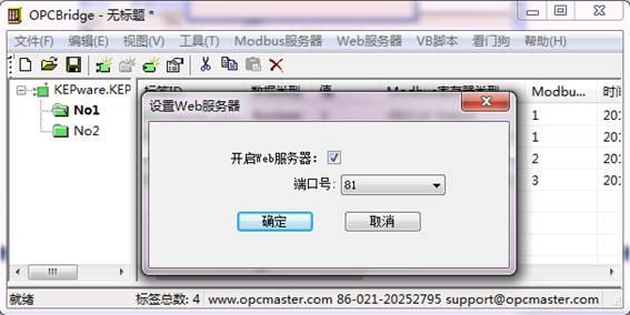

7 Web访问
本软件支持Web访问,用户可以在电脑上,平板电脑或者手机上通过Web访问OPC服务器的实时数据,点击菜单栏“Web服务器”在弹出的对话框中任意选择一个端口号即可,如下图7-1
7-1 选择Web服务器
在弹出来的窗口中选择Web端口号,如下图7-2
7-2 选择端口号
点击确定按钮即可看到Web服务器上的实时数据,如下图7-3
7-3  Web访问

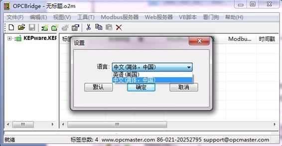

8操作语言设置
本版本新增加了支持多种语言的功能,目前仅支持中英文。本软件会根据用户所使用的操作系统自动选择语言,用户也可以手动选择语言,如下图8-1,点击菜单栏“视图”选项,选择“语言设置”选项。
8-1 选择语言设置
在弹出的对话框中可以选择操作语言,如下图8-2
8-2 选择操作语言
