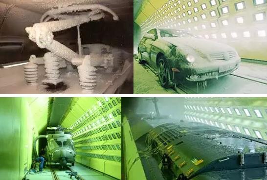

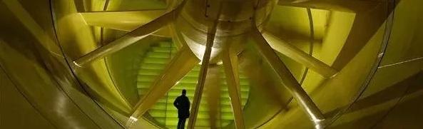

    维也纳铁路技术中心实验室(Rail Tec Arsenal,RTA)的两个气候风洞名列世界最大气候风洞之列。这两个气候风洞可以提供你可以想到的最为理想或最为恶劣的条件,以便能够精确地进行这种测试。
    RTA的客户包括汽车、轨道列车制造商,甚至是奥地利滑雪运动员。后者通过气候风洞来进行空气动力学测试。
因为风速高达300km/h,只需一个按钮,阳光、降雪、降雨和结冰,所有这些气候条件均可在风洞中生成。

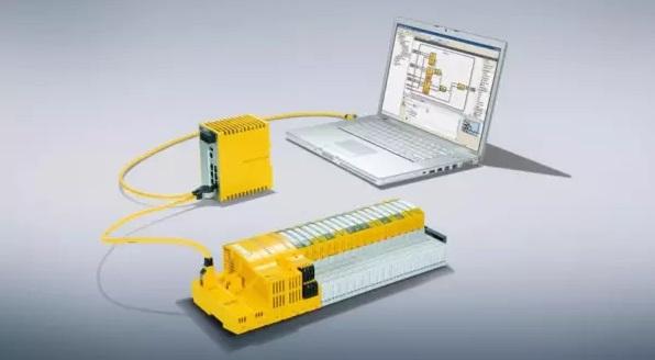

    完美兼容工业4.0的PSS4000自动化系统可确保在此模拟的自然力永远不会失控。
安全掌控风、雨、雪
融合安全功能与标准自动化功能的PSS4000自动化系统提供最佳的软件和硬件、网络设备和实时以太网之间的交互。
    每一个气候风洞的整体安全控制系统均通过皮尔磁PSS4000自动化系统的PSSuniversal PLC运行。每一个紧急停止按钮和所有风速信号均通过硬连线连接至控制系统。“关于风速信号,由于控制系统必须确保风速高于50km/h时门仍处锁闭状态。PSSuniversalPLC上运行的I/O共计大约60个。”皮尔磁奥地利的技术支持维斯补充道
    “可靠性是一个重要的考虑因素:我们已与皮尔磁公司开展了长期的合作,他们的控制技术非常可靠。像维也纳气候风洞这样的国际实验室,现场总是有很多国际客户,系统不仅需要具备可靠性,还需兼备完美运行的安全技术!”RTA系统运行主管曼弗雷德*科瑞特迈尔称
安全控制的改造升级将极为方便
    两个气候风洞采用的控制技术几乎完全相同。二者采用相同的技术硬件。“如果进行改造工作,例如RTA,则无需重复进行风险评估。因为并未对系统进行任何变更,采用的安全标准相同,对于皮尔磁公司而言,这就意味着只要替换硬件,安装最新系统即可。此前使用的控制系统中的编程,包括皮尔磁产品的编程,可以保留下来,仅需进行少量修改。”维斯解释道。在PSS4000自动化系统中,PSSuniversal PLC控制系统可谓面面俱到:即可作为中央系统实现安全功能,又可以在自动化系统中作为分布式系统。此自动化系统具有多种编辑器,可以用于创建程序,实现安全性和自动化功能。

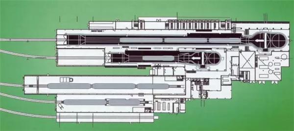

    RTA是一家在国际上颇为活跃的独立研究和测试机构,其研究和测试对象涉及铁路车辆、公路车辆、新型运输系统,以及暴露在极端气候条件下所有技术设备。在维也纳实验室,铁路技术中心实验室同时运营两个完全独立的气候风洞(CWT),分开记录测量数据。根据尺寸,较小的气候风洞(长33.8m),用于卡车和公共汽车,较大的气候风洞(长100m)用于完整配备有轨车厢的整体机车。整个欧洲共有大约40个气候风洞,但是维也纳的气候风洞可以计入世界最大气候风洞之列。
