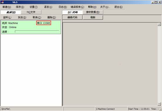

1.概述
  数控机床一般通过RS232串口连接计算机,通过计算机下载执行文件到数控机床。由于数控机床和计算机有一定距离,一般超出了RS232的15米的通信距离,所以采用RS232串口服务器改为网络方式以后可以满足距离的要求;另外采用串口服务器的虚拟串口技术,可以在计算机上虚拟多个虚拟串口,只需一根网线即可同时控制多台数控机床。串口服务器在数控机床上的应用优点有:
  1. 支持全双工通信,零丢包技术。一般数控机床的执行文件较大,而且文件下载不能有丢失和错误。卓岚科技的零丢包技术,保证了大数据量、不间断发送的情况下的正确性。
  2. 支持各种流控。串口服务器支持数控机床上常用的XON/XOFF流控方式。
  3. 支持快速模式,满足特殊要求。
2.应用演示
2.1 硬件连接
  1. 将RS232串口服务器的串口和数控机床的串口连接。你可以把RS232串口服务器的串口当作计算机串口,数控机床原来连接计算机COM的线直接接到RS232串口服务器串口即可。
  2. 在本地局域网中通过交换机将RS232串口服务器的网口连接到局域网中。
  3. 将RS232串口服务器的电源接上。
2.2 数控机床软件使用
  打开数控机床软件,只需要将串口选择为刚才虚拟的COM5(不同的数控机床为不同的COM口),即可下载NC文件。如图1所示。
              数控车床与串口服务器
图1. 数控车床NC文件通过RS232串口服务器下载
