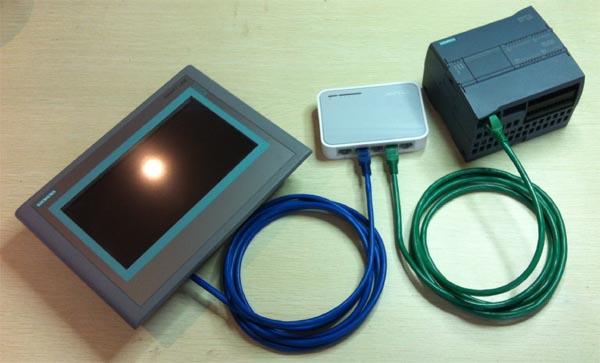

大连德嘉的多功能交换机A型产品设置简单(设置IP地址即可),无需额外编程,功能如下;
1、可以连接S7-1200PLC和西门子SMART LINE精彩系列触摸屏正常是无法连接的,可以大大降低成本
2、可以连接S7-300 PN 和西门子SMART LINE精彩系列触摸屏正常是无法连接的,可以大大降低成本
3、可以将S7-1200PLC和西门子WinCC直连(选用 S7-300 TCP/IP协议)无须OPC中转突破数量限制,最多可连接64PLC
4可以将S7-200 SMART 和西门子WinCC直连(选用 S7-300 TCP/IP协议)无须OPC中转突破数量限制,最多可连接64PLC
A型产品工作原理
1、多功交换机内部具有3个连续的IP地址,每个IP地址都与一个PLCIP地址相互绑定,也就是说每个内部的IP都与一个PLC(IP地址)是对应的 。
2、例如:Smart line访问多功交换机内部的一个IP,实际就是访问与之绑定的PLC(IP地址)
3Smart line通讯的具体过程是:
    a、多功交换机内部的处理器接收到Smart line对该内部IP地址的访问数据,然后将其转换成PLC需要的格式,发送给与之绑定PLCIP地址
    bPLC处理后再将返回数据发给多功交换机内部的IP地址,处理器将其转换成Smart line需要的格式,然后再发送回Smartline
