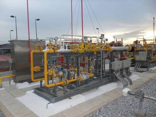

压气输气站概览
Pilz PSS 4000 自动化系统的特点是能够按照机电一体化方案在外围设备中连贯一致地分配控制功能。因而,就控制功能而言,在哪里执行对应的程序段并不重要。基本上,这就是中国与缅甸之间 2,500 公里天然气管道实现高度自动化运营和监测的基本原则。在沿线的 14 个压气输气站中,该自动化系统按照 SIL 3 等级确保了安全过程控制和功能安全。但其优点绝不止于此:PSS 4000 还在同一系统中同时执行自动化和安全相关的多项任务。
部分压气输气站
这条天然气管道从缅甸西海岸一直延伸到中国云南省昆明市,可以满足部分中国巨大的能源需求,减少对海上运输的依赖。该管道由国有企业中石油与缅甸石油和天然气公司联合经营。这一宏伟工程于 2009 年启动;天然气管道已从 2013 7 月投入运营。该管道每年自西向东输送约 300 亿立方天然气;同时规划的原油管道正在建设当中。
超过 2,500 公里的可靠安全运营
管道沿线的 14 压气输气站确保顺畅、无故障地输送天然气。各个自动化过程按照定义的安全等级相连,目的是尽可能地降低和减少对人、环境的危害风险以及对设备的损坏。为可靠、安全地远距离运输天然气,必须保持一定的管道压力和相关的最低温度。如果压力下降,温度也随之降低。由于天然气的特性,结冰的风险也相应升高随之带来对气流和管道系统的负面影响。
国鹏科技有限公司总部位于中国北京。作为此联合工程合作伙伴中的一员,负责使用电加热系统防止结冰和保持连续气流。使用多个传感器监测管网中的温度和流速:当数值低于定义的最低值时,则启动加热系统。定义的最高值确保在适当时候再次停止加热系统。按照管道操作员的要求,此安全保障措施将在绝对可靠的情况下自动运行。但是,什么类型的安全设备才适合可靠地监测切换信号的执行情况呢?如果未能在温度和气流值超过或低于定义值时进行有效检测,在极端情况下可能引发爆炸,对人和环境造成有害影响并且导致天然气供应长期中断。间接成本将迅速增至数百万。
