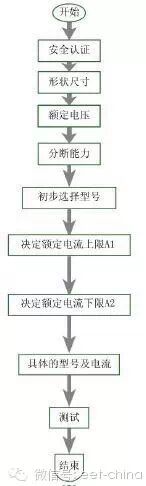

总的来说,保险丝的选型应注意以下十个要素:
•额定电流;
•额定电压;
•环境温度;
•电压降 / 冷电阻;
•熔断特性:   过载能力,时间 / 电流特性;
•分断能力;
•熔化热能值;
•耐久性(寿命);
•结构特征:  外形 / 尺寸,安装形式;
• 安全认证
结合以上的十个保险丝选用注意要素,保险丝的选用可根据下图所示的流程来进行。
