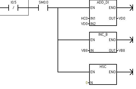

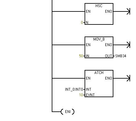

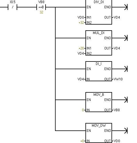

求助各位好心人了,上面两个为子程序,下面两个为中断程序。这个是测量电机转速的。求您帮我看看哪里出错了。真的是弄不明白了。我在用step7连接s7-200运行时这两个总是不一同运行。用编码器1024的模拟的。

测量转速,用定时中断,如100Ms中断一次,读取高速计数器的值
