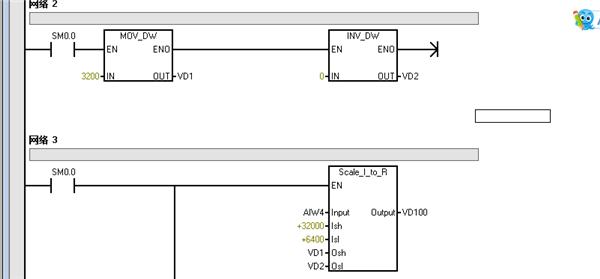

液位控制切断阀,量程是0到3200cm,对应的数字量是6400到32000,请问,这样写对吗?

对6400对应0;32000对应3200cm
