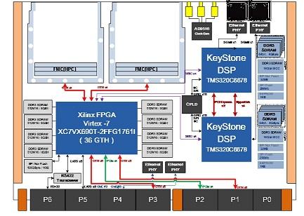

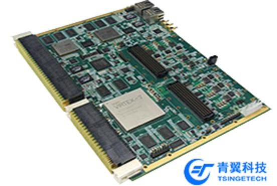

      VPX610http://www.tsingetech.com/index.phpty=product&cl=12&info=2&third=&detail=76#content是一款基于6U VPX架构的高性能实时信号处理平台,该平台采用2片TI的KeyStone系列多核DSP TMS320C6678作为主处理单元,采用1片Xilinx的Virtex-7系列FPGA XC7VX690T作为协处理单元,具有2个FMC子卡接口,各个处理节点之间通过高速串行总线进行互联。板卡采用标准6U VPX欧式板卡设计,具有优良的抗振动设计、散热性能和独特的环境防护设计,适合于航空、航天、船舶等应用场景。
技术指标
标准6U VPX规格,符合VITA46规范;
2个多核DSP处理节点、1个Virtex-7 FPGA处理节点;
处理性能:
 1.DSP定点运算:40GMAC/Core*16=640GMAC;
 2.DSP浮点运算:20GFLOPs/Core*16=320GFLOPs;
存储性能:
 1.DSP处理节点:4GByte DDR3-1333 SDRAM;
 2. DSP处理节点:4GByte Nand Flash;
 3.FPGA处理节点:2组2GByte DDR3-1600 SDRAM;
互联性能:
 1.DSP与DSP:HyperLink x4@5Gbps/lane;
 2.DSP与FPGA:SRIO x4@5Gbps/lane;
 3.FPGA与FPGA:2路GTH x8@10Gbps/lane;
 4.FPGA与主控:PCI Express x4@8Gbps/lane;
 5.FPGA与FMC接口:2路GTH x4@10Gbps/lane;
可选集成板级软件开发包(BSP):
 1.DSP底层接口驱动;
 2.FPGA底层接口驱动;
 3.板级互联接口驱动;
 4.基于SYS/BIOS的多核并行处理底层驱动;
可根据客户需求提供定制化算法与系统集成:
应用范围
 1.软件无线电;
 2.雷达与基带信号处理
