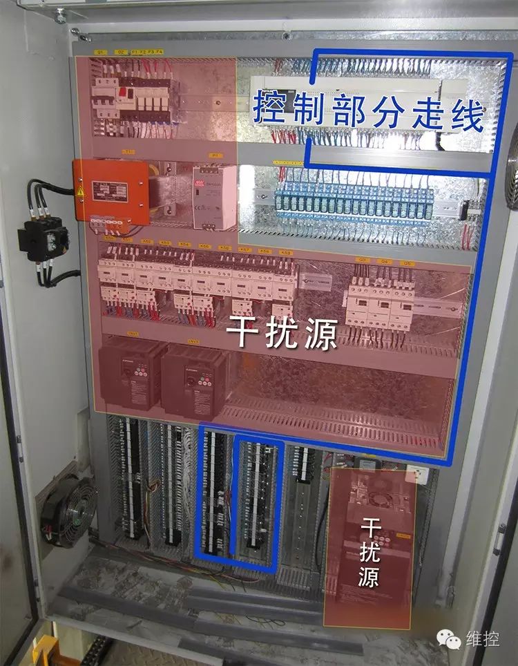

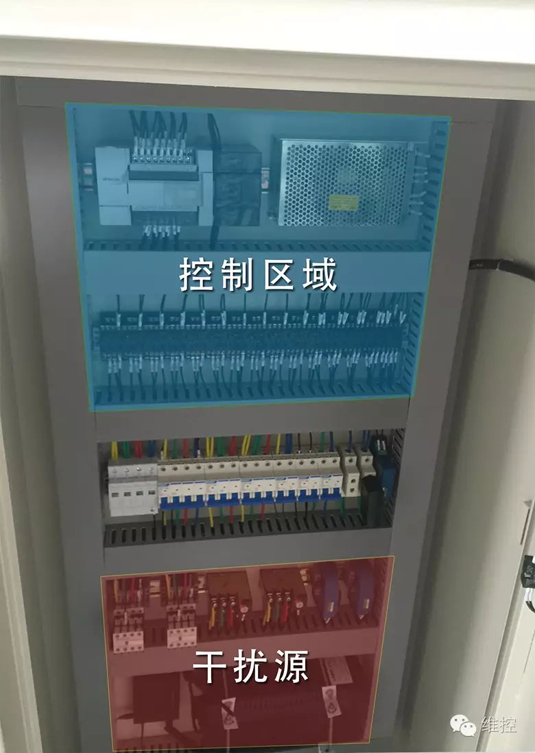

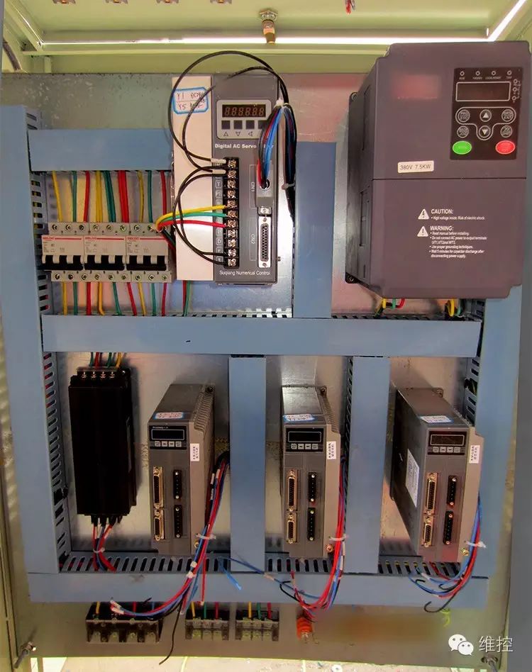

电气元件的合理布局
【尽可能远离干扰源】
远离伺服控制器
远离变频器
远离接触器
远离频繁动作的继电器
远离变压器
远离电抗器
       虽然维控LX-PLC符合EMS(EN61000-6-2)电磁灵敏度、EMI(EN50081-2)电磁干扰和EN61131-2电源标准,然而其他电气元件并不保证符合以上标准,所以作为核心控制元件,PLC还是要尽可能远离其它干扰源。

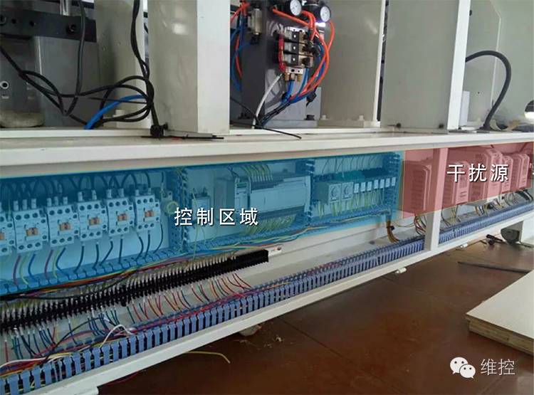

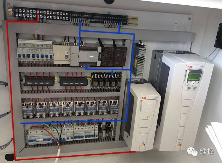

【电器元件布置示例】
红色:AC线/干扰源     蓝色:DC线/控制区
布局不合理
下方的右面变频器应当与左面端子排对调。
布局合理
      除了以上安装方式,还可将电控柜正反面安装,正面是强电干扰源部分,反面是弱电控制部分,如下图所示。
2

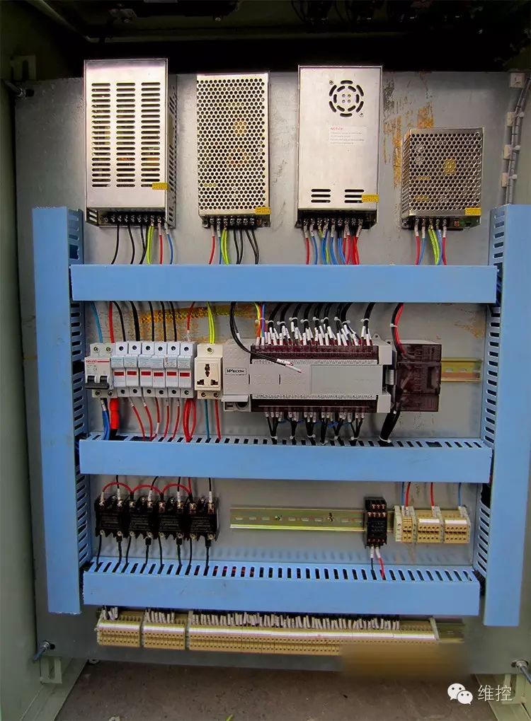

合适功率的开关电源
足够功率的开关电源才能够保证,编码器、接近开关、光电开关、压力传感器等传感器始终处于最佳工作状态。
足够功率的开关电源才能够支撑,PLC的模拟量输入、输出模块,温度模块,称重模块等模块的正常工作。
      只有同时具备了以上四个要素的控制柜,才能称之为合格的控制柜。
