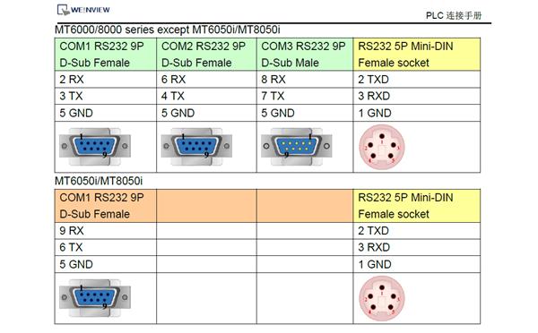

松下PLC,与维纶触摸屏的链接!只有这些吗?
那FP-XH与什么型号的连接使用?
正在下载,请等待……

怎么没有TK6100i  series   ?

你要的话我给你一个样例:TK6070iP连接FP0

用TK6102的驱动就可以的。
