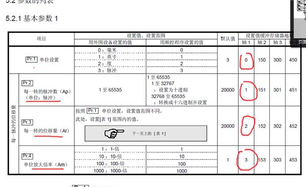

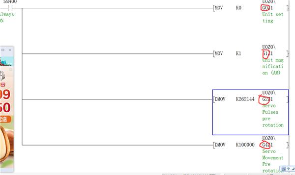

QD75上基本参数设定上程序和用户手册上缓存地址不一样,为什么,大神们
