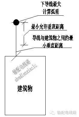

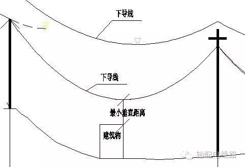

1. 导线与建筑物之间的最小垂直距离
跨越示意图(正面)
跨越示意图(侧面)
输电线路不应跨越屋顶为可燃烧料的建筑物。对耐火屋顶的建筑物,如需跨越时应与有关方面协商同意,500kV及以上输电线路不应跨越长期住人的建筑物。
在最大计算弧垂情况下,导线与建筑物之间的最小垂直距离,应符合下表数值的规定(导线与建筑物之间的最小垂直距离,单位m)。

说明:以上表示架空输电线路跨越建筑物时导线在最大弧垂的情况下与建筑物顶部的最小允许垂直净空距离。如220kV架空输电线路跨越房屋时在最大计算弧垂情况下,导线与建筑物之间的最小垂直距离不小于6.0米。

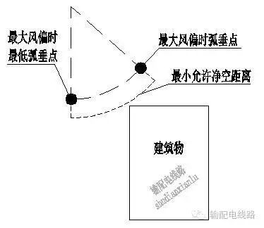

2. 边导线与建筑物之间最小净空距离
边导线风偏示意图
在最大计算风偏弧垂情况下,边导线与建筑物(含规划建筑物)之间的最小净空距离应符合下表的规定(边导线与建筑物之间的最小净空距离,单位m)。

说明:以上表示架空输电线路邻近建筑物时边导线在最大风偏的情况下边导线与建筑物之间的最小允许净空距离。如220kV架空输电线路邻近房屋时在最大计算风偏情况下,边导线与建筑物任意一点之间的最小净空距离不小于5.0米。

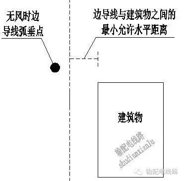

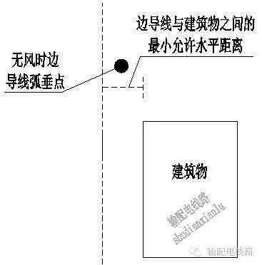

3. 边导线与建筑物之间的水平距离
邻近建筑物示意图
跨越建筑物示意图
在无风情况下,边导线与建筑物之间的水平距离应符合下表的规定(边导线与建筑物之间的最小水平距离,单位m)。

说明:以上表示架空输电线路无风时边导线与建筑物在水平投影面上的距离。当无风时边导线与建筑物水平投影面上的距离小于上表允许的最小水平距离,则按跨越建筑物考虑(此时不应跨越屋顶为可燃烧料的建筑物。对耐火屋顶的建筑物,如需跨越时应与有关方面协商同意,若不同意就需要拆除房屋,500kV及以上输电线路不应跨越长期住人的建筑物),此时导线要满足在最大弧垂的情况下与建筑物顶部的最小允许垂直净空距离要求;当无风时边导线与建筑物水平投影面上的距离大于上表允许的最小水平距离,则按邻近建筑物考虑,此时边导线除满足上表规定的要求外,同时必须满足边导线在最大风偏的情况下边导线与建筑物之间的最小允许净空距离。如220kV架空输电线路与建筑物在水平投影面上的距离大于2.5米时,在最大计算风偏情况下,边导线与建筑物任意一点之间的最小净空距离不小于5.0米;与建筑物在水平投影面上的距离小于2.5米时,当关方面同意时,在最大计算弧垂情况下,导线与建筑物之间的最小垂直距离不小于6.0米。
