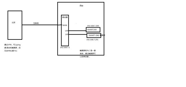

  目前遇到这样一个问题  ,求助大神   问题如下:
     公司在北京,在西安有一台smart 200 PLC 和一个 SMART LINE 触摸屏, PLC和触摸屏通过网线连接到同一个路由器的  LAN  口,路由器 的   WAN 口  连接互联网,  同时通过触摸屏对PLC 进行操作。
     在北京 通过 路由器的VPN——PPTP服务,,现在想对西安的PLC进行监控, 却无法连接PLC, 触摸屏IP为192.168.7.201, PLC  IP 为192.168.7.200,  西安的路由器为192.168.7.1,在北京公司的电脑 通过ping命令,能ping 通 西安的路由器和触摸屏,但无法ping通 PLC,西安的触摸屏可以对PLC进行操作,说明PLC到路由器的网线没有问题。
     但是就是无法PING 通 plc。。。。。求助!!!!!感谢大神!!!!!!!
