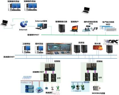

通常DCS系统的网络架构由3部分组成(不计现场仪表层),从上到下依次为管理网(MNET)、系统网(SNET)、控制网(CNET)。其中系统网和控制网都是冗余配置,管理网为可选网络。系统网络架构如图4-1-1所示。
图4-1-1 分散控制系统DCS典型网络构架图
管理网络(MNET)
由100/1000M以太网络构成,用于控制系统服务器与厂级信息管理系统(Real MIS或者ERP)、INTERNET、第三方管理软件等进行通讯,实现数据的高级管理和共享。管理网络层为可选网络层。
系统网络(SNET)
由100/1000M高速冗余工业以太网络构成,用于工程师站、操作站、现场控制站、通信控制站的连接,完成现场控制站的数据下装。可快速构建星型、环型或总线型拓扑结构的高速冗余的安全网络,符合IEEE802.3及IEEE802.3u 标准,基于TCP/IP 通讯协议,通讯速率100/1000Mbps 自适应,传输介质为带有RJ45连接器的5类双绞线。
控制网络(CNET)
采用冗余现场总线与各个I/O 模块及智能设备连接。实时、快速、高效地完成与
现场通讯任务,传输介质为屏蔽双绞线或者光缆。
2.2 系统组成
系统主要由工程师站、操作员站、历史站(选配)、控制站等部件组成;而控制网的网络节点由控制站和I/O模块构成。
工程师站
用于完成系统组态、修改及下装,包括:数据库、图形、控制算法、报表的组态,参数配置,操作员站、现场控制站及过程I/O模块的配置组态,数据下装和增量下装等。
操作员站
用于进行生产现场的监视和管理,包括:系统数据的集中管理和监视,工艺流程图显示,报表打印,控制操作,历史趋势显示,日志、报警记录和管理等。
历史站(选配)
用于完成系统历史数据服务和与工厂管理网络交换信息等。一般在大型系统中需要单独配置,小型系统可以采用操作员站兼顾。
控制站
用于完成现场信号采集、控制和联锁控制算法、控制输出、通过系统网络将数据和诊断结果传送到操作员站等功能。
I/O模块
用于将模拟信号转换为数字信号、工程单位变换,模块和通道故障诊断。通过冗余的多功能总线送给主控制器单元。

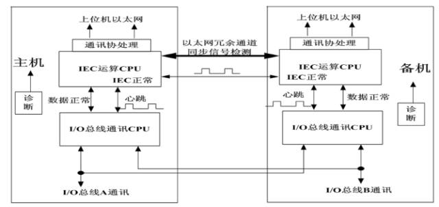

控制器冗余是DCS选型的必须要求,冗余切换的时间一般要求不大于2ms,这对于现代电子技术来说很容易,诊断电路的快速和准确性,决定了切换的时间。但软件的无扰切换直接影响现场设备,因此软件输出数据的无扰切换是才是衡量控制器冗余技术的关键技术。一般要求不大于最小控制周期。因此两个控制器的数据同步技术是保证无扰切换的关键。DCS控制器冗余原理见图4-1-2。

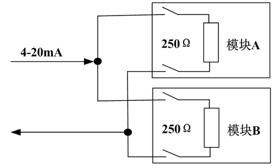

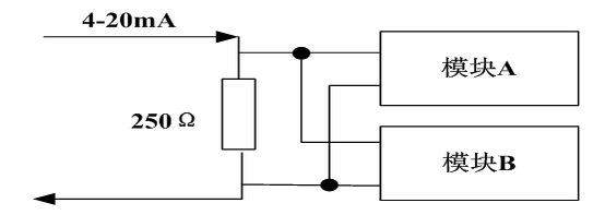

控制I/O模块要求冗余配置,常用的是AI冗余有两种原理,以Honeywell C300硬件为代表采用并联冗余机制,原理是将电流信号通过同一个250欧姆电阻,转换为电压信号,再并联两个测电压模块同时测量,同时送控制器,由控制器挑选品质好的模块运算。并联式冗余示意图如图4-1-3。
图4-1-3 I/O模块并联式冗余示意图
以Yokogawa CS3000、Emerson DeltaV为代表的采用切换式冗余机制,原理是冗余的模块内藏切换开关,只有主模块开关才接通,备用模块开关不接通。切换式冗余示意图如下:
图4-1-4 I/O模块切换式冗余示意图
并联式冗余和切换式冗余各有利弊:并联式冗余优点是不存在切换后重新建立稳态的时间,响应速度快,缺点是共用一个取样电阻,危险集中,一旦该电阻损坏,两个模块都不起作用了。另外取样电阻同模块分离,精度和稳定性控制难度大。切换式冗余优点是危险分散,没有共用器件。取样在模块内部一体化,精度和稳定性高。缺点是切换后需要重新建立稳态工作环境,时间比并联式长。
