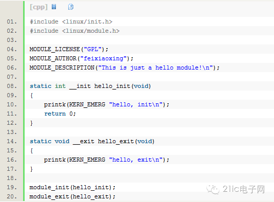

(3)利用linux开发驱动
和其他os系统开发驱动的工作一样,linux驱动开发也有自己的一整套流程。要想真正地做好驱动,一般来说你需要知道芯片的寄存器特性、电气原理图、总线标准,当然熟悉信号测试,通晓定时器、互斥工具、回调机制、位运算、中断机制、芯片设置、信号时序、地址分配,这些也是少不了的。更极端一点,如果本身创业的公司比较小,驱动开发工程师有的时候还需要自己测试信号、调试boot、焊接芯片,这些都是可能的。所以说,对于真正的芯片企业来说,无论是美资、日资、台资企业来说,驱动开发工程师的收入都是非常可观的。特别是现在有了android的推波助澜,驱动开发工程师的薪酬更是水涨船高。希望在软件上有所突破的硬件工程师或者是希望对系统本身进行更多了解的软件工程师,都可以将此作为自己长期发展的一个方向。关于这方面的书很多,《linux driver development》无疑是人气最旺的一本,但是我想说的是有一本国内朋友写的书也相当不错,那就是宋宝华的《Linux设备驱动开发详解》,质量也相当不错,朋友们有时间也可以关注一下。
linux驱动其实并不复杂,我们要做的就是在linux统一的驱动框架下实现对外设的统一管理。很多的代码架构都是现成的,所以我们只要做好模仿、学习、测试和验证就可以了。比较简单的代码就是下面的这一段话,
加载模块就是输入insmod hello.ko,卸载模块就是rmmod hello.ko。在这过程中,我们都可以看到相应的打印内容。当然,朋友们可以一直往里面加代码,一步步调试,一步步学习,只要坚持和总结,都是可以学习好linux的驱动代码的。

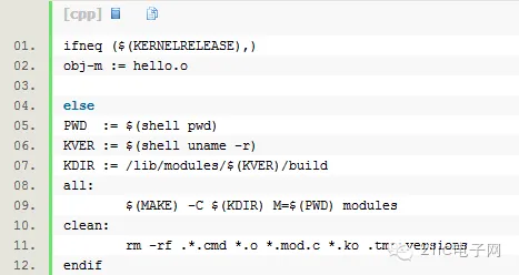

这里顺便把Makefile也写一下,
