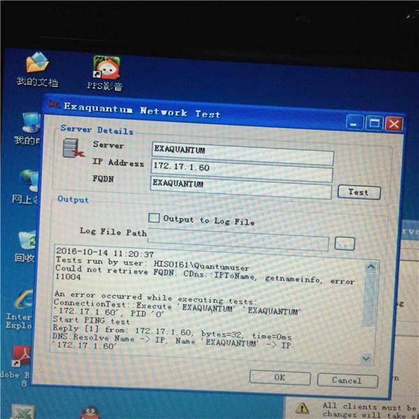

OPC客户端与服务器通讯不成功 点击:321 | 回复:0
罗淡淡
  • 帖子:4帖 | 2回
  • 历史总积分:16
  • 注册:2013年4月26日
发表于:2016-10-15 16:28:06
我们使用的是横河的DCS系统,现在想通过网络访问其数据站EXAQUANTUM的数据,在安装好客户端,设置好两边的DCOM后,进行网络测试,但不成功,提示如下,请问大家这是什么问题,该如何解决?
