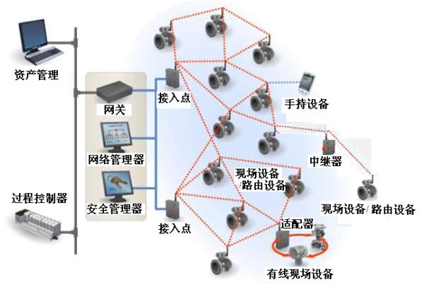

  图1  工业无线网络的设备类型
  一般来说,工业无线网络包括了以下设备类型(见图1):
  现场设备:实现现场检测或执行功能的基本设备;
  路由设备:提供路由器服务的设备;
  适配器:将有线HART设备连接到无线网状网络的设备;
  中??继器:用于加强无线现场网络的设备;
  手持设备:移动人员随身携带可连接到无线网状网络的设备;
  接入点:连接现场设备到网关的设备;
  网关:作为上位机与无线网络之间桥梁的设备;
  网络管理器:负责整个网络的管理、调度和优化。
  安全管理器:一种应用程序,用于管理网络设备的安全资源和监控网络安全状态。
  对不同的工业无线网络标准,对不同公司的工业无线网络产品,或者说对某个具体应用,可能只有以上的工业无线网络设备类型的一部分,如只有现场设备、网关、网络管理器。

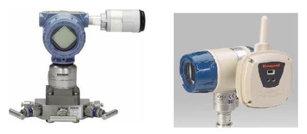

  已经在生产过程中使用的有线HART现场设备,或者某些检测参数已经有HART现场设备但还没有相对应的可用于工业无线网络的无线现场设备,那么可以采用适配器与HART现场设备相连,然后通过工业无线网络进行通信。适配器支持与其相联的现场设备之间的HART通信,从HART设备上获得回路供电及HART信息,但他不影响HART设备原先的模拟信号的传送。也就是说,适配器允许现有的4~20 mA信号与数字无线信号同时运行。通过适配器可将任何一个普通的HART(可能要求HART 5.0或以上版本)设备升级成准无线设备接入无线网络。适配器的简化版尺寸短小,可以直接通过螺纹接口拧在变送器本体上,看起来与有线HART现场设备一体化了,甚至可以将这个一体化的有线HART现场设备当作是准无线现场设备接入无线网络。
  图2  安装在HART现场设备上的WirelessHART适配器(左)和
  OneWireless HART信号的无线转接模块(右)
  适配器通常由以下几部分组成:与有线HART现场设备连接的FSK(频移键控)端口,工业无线网络协议栈和天线,对外的FSK端口。
  艾默生过程管理的THUM WirelessHART适配器形象地称为“大拇指”(见图2左),MACTek公司Bullet WirelessHART适配器形象地称为“子弹头”;将有线HART现场设备转接到OneWireless工业无线网络的设备也有,他被称为 HART信号的无线转接模块(见图2右);将有线HART现场设备转接到WIA-PA工业无线网络的设备也有,他被称为WIA适配器。

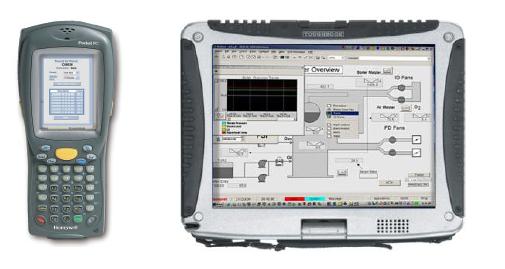

  手持设备是被工厂人员操作的便携式设备,例如加固的或防爆的个人数字助埋(PDA),移动PC等等。手持设备被无线操作者用来与无线网络连接,这些设备可以移动,当它移动到某个位置的时候,就会建立与本地网络的连接,并与一个或更多的网络设备通信;当通信结束时,它将断开与网络的连接。1手持设备被用于网络设备的安装、维护、操作。它是一种口袋大小的计算设备,通常有一个小的显示屏幕、小型的键盘输入或触控输入,它通过网关来实现与工业无线网络设备的通信。对于工业无线网络而言,这类手持设备就像另一个上位机,操作人员在离开控制室之后仍能从工厂内的任何地方获得过程参数、维护数据、画面、报警、组态信息,并监测报警和事件。也可按照实时运行工况来执行操作,使用过程数据或设备数据进行故障排查、了解文档工作状态、或者使用集成的条形码技术采集信息。
  手持设备可以移动。当它移动到一个位置的时候,就会建立与一个本地网络的连接,并与网络设备通信;当通信结束时,它会从网络中断开连接。
  OneWireless工业无线网络手持设备有IntelaTrac PKS无线巡检仪和移动工作站(见图3),无线巡检仪支持采集现场数据、安排巡检人员严格按照规定的线路及内容巡检,当发现现场异常工况时,可为关键设备提供最新的状态数据。移动工作站支持运行人员现场通过可以在现场(甚至在危险区域)使用,以无线的方式实时获取控制系统的实时视图。移动工作站则有以下3种版本:无线接入eServer标准版——支持设备通过网络单独访问过程信息,查看工厂数据;无线接入eServer增强版——支持动态读取过程信息,只支持读取功能;无线接入工作站——基于手持设备的功能完善的Experion?工作站。对于由专门操作人员和手持设备许可系统严格控制的各种操作变化,Experion?系统同样可以支持。
  图3   OneWireless手持设备IntelaTrac PKS无线巡检仪(左)和移动工作站(右)
  艾默生过程管理者采用加固的或防爆的PC或PDA等手持设备供移动作业人员使用,以访问过程数据、排除故障或执行操作。
