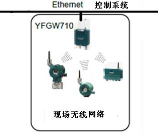

  横河公司小型无线系统方案应该是包括YFGW710现场无线综合网关、现场无线设备在内的,可接入最多10台(刷新率1s)或50台(刷新率5s)无线现场设备(见图1)。
  图1  采用YFGW710现场无线综合网关的ISA100.11a无线系统
  图中YFGW710现场无线综合网关是适用于小规模装置的现场无线系统设备,他有将现场无线设备与主机系统连接的网关功能和现场无线网络的设置及管理功能,与主机系统链接采用Modbus/TCP通信协议。

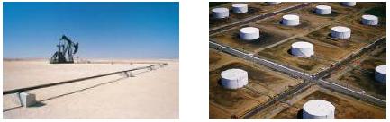

  3.1 类型A应用环境
  类型A应用环境如油罐之间间距很大的油罐区或管线等障碍物很少存在的区域(见图2)。
  图2  典型的类别A应用环境现场

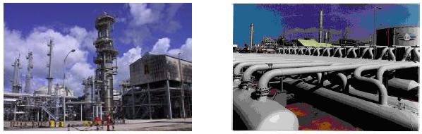

  3.2类型B应用环境
  类型B应用环境有一些障碍物,如金属机械、金属设备、管道、建筑物等,但不是太多,也不是太密集,这些障碍物以反射和吸收的方式干扰了无线通信(见图3)。
  图3  典型的类别B应用环境现场

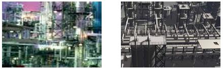

  3.33.3类型C应用环境
  类型C应用环境有很多障碍物,如在无线设备附近的金属机械、金属设备、管道、建筑物等,障碍物多且密集,致使无线设备相互间的直接视线通常被障碍物阻断(见图4)。
  图4  典型的类别C应用环境现场

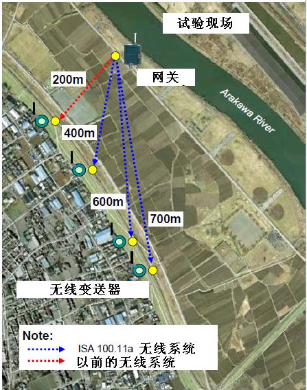

  5.1 类型A应用环境试验
  试验环境:是在日本Arakawa河的河床和堤岸上进行的,那里没有干扰源和障碍。在距离网关200m、400m、600m、700m分别安装了无线变送器进行测试(见图6)。
  图6  类型A应用环境试验
  试验结果:在网关与无线变送器之间的距离是200m时,先前的无线系的PER达到现大约10%比较差的值;而采用ISA100.11a无线系统时,当网关与无线变送器之间的距离从200m、400m一直增加到600m时,系统的PER值非常低(几乎等于0%),当距离变到700m时,PER快速上升到25%。据此确定在实际现场最大的通信距离是500m[3]。

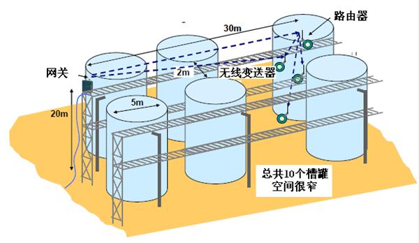

  5.3 类型C应用环境试验
  试验环境:装置在60m×25m区域内有10个槽罐,槽罐的高度是20m;通道(用格栅板覆盖)、管架、电缆架是安放在槽罐的侧面;无线变送器是安放在槽罐的3个不同的平面上,最低平面离地仅60cm;所有无线设备是安装在密集障碍物区域。在槽罐区最远端的槽罐顶部安装了1台路由器,他可以实现与包括安装在最低位置的无线变送器通信。
  图8  类型C应用环境试验
  试验结果:即使有很多障碍物,如通道、管架、电缆架存在,安装在中间和最高位置的无线变送器还能与网关以低PER值直接通信;安装在最低位置的无线变送器通过路由器还能与网关以低PER值通信;ISA100.11a无线系统能成功的通信,而几乎所有通信路径的PER(数据包误码率)低于1%[4]。
