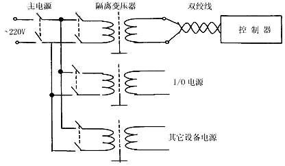

(2) 分离供电系统
       PLC
的控制器与I/O系统分别由各自的隔离变压器供电,并与主电源分开,这样当输入输出供电断电时,不会影响到控制器的供电。如图1所示。
分离供电系统图

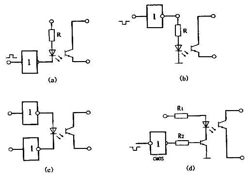

(1)
光电耦合输入电路如图2所示。其中图2(a)、图2(b)用的较多,高电平时接成形式,低电平输入时接成形式。图2(c)为差动型接法,它具有两个约束条件,对于防止干扰有明显的优越性,适用于外部干扰严重的环境,当外部设备电流较大时,其传输距离可达100~200m,图2(d)考虑到COMS电路的输出驱动电流较小,不能直接带动发光二极管,所以加接一级晶体管作为功率放大,需要注意的是图中发光二极管和光敏三极管应分别由两个电源供电,电阻值视电压高低选取。
光电耦合输入电路

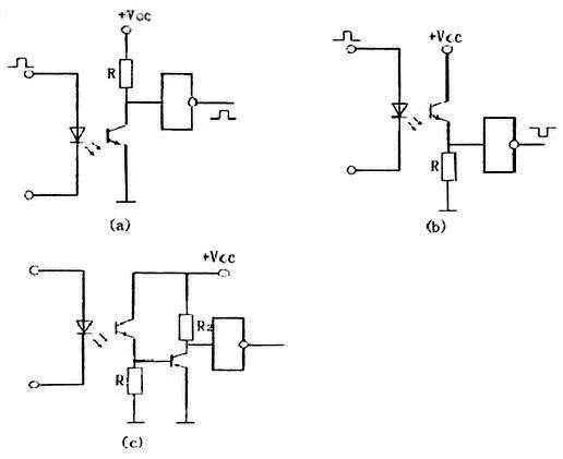

(2)
光电耦合输出电路如图3所示。为了得到和输入同相的信号,可以采用图3(a)形式。若要求输出和输入反相,可以接成图3(b)形式。当输出电路所驱动的元件较多时,可以加接一级晶体管作为驱动功率放大,其接法如图3(c)所示。有时为了获得更好的输出波形,输出信号可经施密特电路整形。
光电耦合输出电路
以上两点是对开关量输入输出信号的处理方法,而对模拟输入输出信号,为了消除工业现场瞬时干扰对它的影响,除加A/DD/A转换电路和光电耦合外,可根据需要采取软件的数字滤波技术如中值法、一阶递推数字滤波法等算法。
