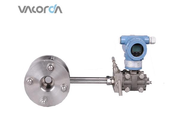

    孔板流量计的变形会对流量测量显示值有所影响,现在是没有标准也没有实验数据,但是影响的方向是很容易看得见的。孔板变形其在程度上差异较大,在变形严重时,会与喷嘴流量计有些类似,从节流装置的标准可以得知,标准孔板流量计的系数要多些,而喷嘴所流出的系数是0.99,以这个为标准来进行分析,孔板流量计在变形之后它实际流出的系数会相应的增大,流量示值也会相应的偏低.孔板流量计是利用自身的功能,给应用在各个行业当中,孔板流量计的音速喷嘴法气体流量标准装置是目前国内同种类型当中流量装置最大的,其自动化程度是最高的,也是最为先进的标准测量装置,它可以对天然气、空气、蒸汽等不同气体流量的检定工作,为了企业能源计量与节能减排而提供着实可靠的数据。孔板流量计在测量管内没有收缩或是凸出部分的压力是因为对流量所进行的监控,在以前的设计理念当中,孔板流量计就是受到外界因素的影响,测量管内是没有收缩或是凸出的压力损失,对流量元件所检测出的最初信号,是会与流体平均流速成为精确线性而变化的电压。
孔板流量计其结构简单、使用可靠、测量精准、在检修与维护当中都是很方便的。节流装置是在人为的介质所流通管道之内而造成的节流,当被测量介质是流量节流装置之后,会造成一个局部收缩的现象,在流速集中、流速增加中或是静压力降低,都会造成在孔板流量计的上下游两侧所产生的一个静压差,静压差就是与流量之间是有一定的函数关系。其流量越大,它所产生的静压力差也就越大,所以只要通过测量差压的方法就能测得流量计的流量。在测量流量所经过管道的介质方法是有很多,但是其中最为普通、广泛的是孔板流量计节流装置(差压式流量计),它是由差压计与节流装置或者是节流装置与差压变送器连接二次仪表而共同组成的。孔板流量计历史悠久,在国际或是国内都已经实现了标准化,节流装置是在差压测量时的一次元件,是利用它在管道当中所使用的流体产生的差压信号。导压管把其节流装置前后所产生的压差信号传递给差压变送器再送入到二次仪表当中,便可以显示出管道当中液体的瞬时流量或是累积流量,可以利用调节仪表对流量进行调节。
孔板流量计在安装之前要先检查节流装置与尺寸符不符合管道当中的位置要求,要注意流量计的安装方向“+”号是向着流速。流量计在安装时必须要严密,不允许是有流量泄漏的现象发生,这样就要在安装前就要在管道当中试压,在新的管路系统当中,必须是在管道中扫线或是冲洗在进行流量计的安装。为了避免流量计的差压信号传输是没用的,最好是在正负导压管要尽力靠地来敷设,在寒冷的时候还是要采取防冻的措施,也可采用电热或是蒸汽保温的方法,但是也要防止被测介质过热化与在导压管当中所产生的气体而造成假的差压信号。孔板流量计在垂直主管道上安装时,在取压口位置可任行选择,导压管是按照被测介质的性质来选择耐压以及耐腐蚀的材料而制成的。取压方式是为法兰单独而钻孔取压、圆形均压、环取压或是方形均压,孔板流量计的形式可以有非标准的圆缺孔板或是带柄式的孔板。法兰取压孔板流量计是不论其管道直径大小、上下游所取压孔中心位置都要距离孔板两侧各1时,在炼油系统当中都是采用此种形式。
