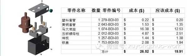

外购件成本阶段:作为一个必要工具来提供成本估算,协助验证供应商报价、进行供应商招标和议价
如上图,左边是设计的产品,右边是外购件列表,其中成本是初始设计的成本,将所有数据输入DFMA软件后,软件根据数据库信息,输出每种零件的应该成本。通过应该成本成本的比较,经过DFMA优化的产品的原材料成本,可以降低25%

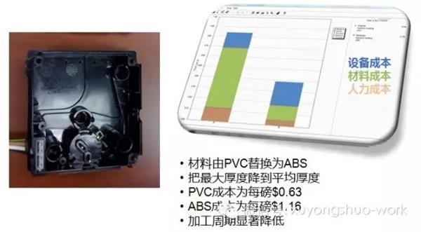

自制件成本:作为一个标杆管理工具来研究自身产品或者竞争对手产品,通过量化的加工工艺分析、材料选择和组装替代分析。
这是需要考虑以下几个问题:
1、什么是最有过程?
2、加工工艺的改变是否可以降低成本?
3、零件自制和外购哪个更划算?
4、从成本角度,海外制造是否有意义?

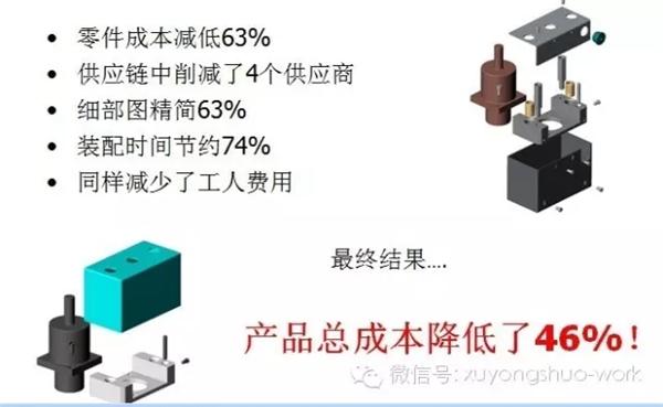

产品简化:在简化产品结构方面,为设计团队提供指导,降低加工和组装成本,量化改进。
如图,右上角是简化产品前的产品结构,左下角是简化的产品结构。最终效果:零件成本降低63%消减了4个供应商细部图精简63%;装配时间节约了74%;降低人工费用产品的总成本降低了46%
可见DFMA通过大量的积累,借助于零件、零件供应商的数据,降低产品成本,并通过产品优化经验帮助产品设计,进一步优化成本,降低装配时间。而借助软件改变设计流程,还可以大大降低产品开发周期。
