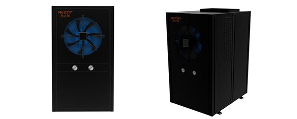

在木材生产制作到销售的流程中,因木材含水率不平衡导致木制品多次出现回潮及裂变等现象,让众多木材制造商困恼不堪。针对以上木材行业面对的问题,广州能之原科技股份有限公司推出专业的木材平衡养生设备——平衡养生除湿机HGCS-18D。究竟该设备有何不同之处?本期笔者将在性能、外观造型等方面,对平衡养生除湿机HGCS-18D进行详细的评测。

纵观现有的木材除湿机,外形尺寸多为1880 mm x1160 mm x1660 mm。而由能之原开发的HGCS-18D产品尺寸仅为800x1083x1409,明显小于同类产品,极大地减少了占地面积。机型虽小,但其实用功能却不容小视。使用环境温度在-15~40℃,平衡养生除湿机HGCS-18D除霜效果大大增强,克服了在酷寒低温天气因结霜不能正常运作的现象,保障机组的平稳运行。
独创技术,与众不同
笔者在现场仔细勘察平衡养生除湿机HGCS-18D的功能及操作,惊讶地发现该设备同时具有除湿、制冷、制热等功能。众所周知几种功能的结合可以有效地让木制品处于恒温恒湿的状态,非常利于木材平衡养生。系统可根据温湿度变化,自由切换制冷除湿、制热除湿等运行模式,达到家具制品在不同终端地区销售前的养生处理目的。
此外,HGCS-18D兼备二次干燥和平衡养生的功能,与同等设备相比,其除湿量在相同的时间内可增加30%,除湿效果不容小觑。其他品牌木材除湿机一般在木制品的含水率到达20%-30%的情况下,很难再进行进一步的除湿干燥工作,但HGCS-18D设备通过深度除湿步骤可将木材及其制品的含水率最终降到8%左右。笔者不得不赞叹,平衡养生除湿机HGCS-18D深度除湿及保养功能实在与众不同。
对平衡养生除湿机HGCS-18D部分性能综合评分(百分比制)
1、(100%)智能化管理
可通过wifi与手机连接,实现一键开关、实时查看、调控干燥过程。
2、(100%)环保节能
全新高温热泵技术,从根本上解决工业污染问题,让工业变得更加清洁
3、(98%)消除应力
有效消除木材干燥和加工过程中的残余应力,减少干燥缺陷
4、(95%)安装维护简单
整机设计,占地面积小,现场安装及维护简单
5、(95%)恒温恒湿
恒温恒湿设计,温度15~50℃,相对湿度30~45%,温湿度柔性控制升降
追求完美的不完美
对平衡养生除湿机HGCS-18D经过一系列的评测后可知,能之原的该款设备在性能、操作等方面都拥有自己的独特之处,功能强大,可谓是各方面近乎达到完美。不过,笔者在对外观评测的过程中发现该设备外形是初始设计,没有经过进一步的外观改良,在一些细节上还没能达到消费者的要求。此外,前期投入成本较大是亦美中不足之处。
评测总结
总体而言,平衡养生除湿机HGCS-18D能较好地解决一般除湿机存在的问题,达到理想的木材除湿保养效果。但外观、成本等客观因素的存在亦是制约产品销量的主要原因。平衡养生除湿机HGCS-18D需要更进一步突破前端设计的阻碍,在各方面满足更多消费者的需求,才能占领更大市场份额。另外,木材制造商也因根据自身因素,合理地选择适合自己的木材保养设备,除价格因素外,更应看重设备的质量、保养木材的效果及安全性能。
