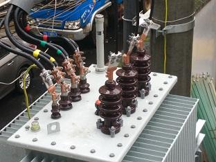

大家好,下图中的杆架式变压器为什么铜排都是裸露着的呢,下雨不是很容易短路吗,有什么说法么?

瓷瓶有雨裙不会出现连续性水路,达到了放电间距所以不会短路

水又不是导体,为什么会短路呢!

我看见过,有大雾是会听见响声。
