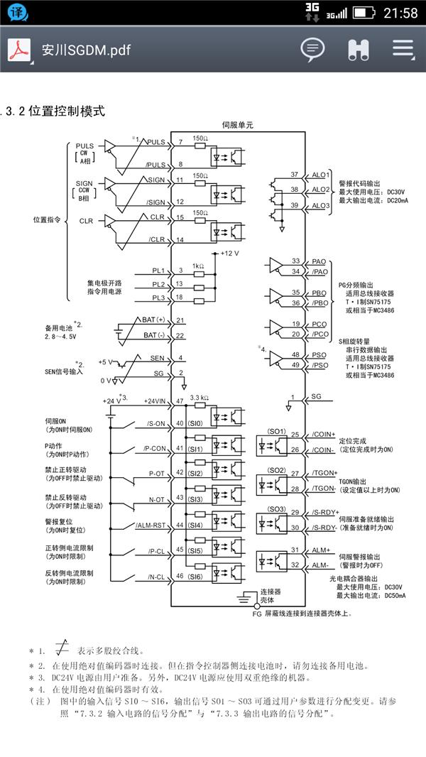

各位师傅,如何用三菱PLC与安川驱动器接线实现位置控制?
