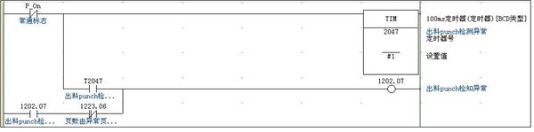

    请各位大侠详细的谈谈如下代码中P_on 在非状态下是如何完成工作的。
我们常说的是,P_on在PLC运行时,P_on就处于on状态,那么,P_on非,就是在PLC停止运行时,才能接通,问题是,如果是这样的话,那这里的1202.07就没有意义了,对吗?

这样的用法等同于P_off。

没有意义,相当于一直断开

你怎么想得到要这样用的,我想不明白。。
