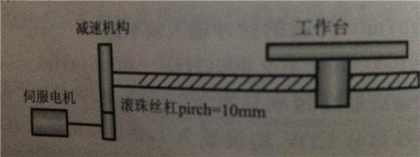

21.2以机械机构分辨率为目的的电子齿轮比的设置,
  伺服电机普遍应用于加工控制及操作中,此时加工精度要求应优先于速度给进。当精度达到后在考虑速度问题。因此电子齿轮比的设置必须优先考虑控制器的输出脉冲不可以任意放大,因输出脉冲频率将影响分辨率。建议优先考虑进行电子齿轮比的设置。
  1)t条件及要求
  假设欲设置的伺服电机额定转速为3000R/MIN 编码器每圈脉冲为8192pulse /rev ;控制器脉冲输出最高频率为100KHZ;伺服电机链接减速机构,输入脉冲:输出脉冲=M:N=3;减速机构输出轴链接机构导程为10mm的滚珠丝,如下图
  2)计算说明
  伺服电机经减速机构驱动工作台的分辨率为
  ﹙10/8192﹚×﹙1/3﹚≈0.0004069(mm/pulse)=0.4069μm/pulse
  丝杠每转一圈的脉冲数为
  10/0.0004069≈24576(pulse/rev)
  若希望控制器的输出分变率为1μm/pulse,则丝杠每转一圈的脉冲数变为10/0.001=10000pulse/rev
  10000×﹙CMX/CMD)=24576pulse/rev
  控制器送出脉冲 伺服接受脉冲
  因此CMX分子可以设置为24576 ,CDV 分母可以设置为10000,以此类推算出伺服电机最高转速为
  ﹙100000×24576×60﹚/﹙8192×10000﹚=1800r/min
  1800r/min<3000r/min .故电机旋转速度无法达到3000r/min,但是伺服电机的分辨率将达到预期效果。
