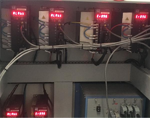

今天客户报机器人异常无法复位工作,检修发现如下:
乖乖小笨熊
  • 精华:2帖
  • 帖子:1200帖 | 11283回
  • 年度积分:2326
  • 历史总积分:62523
  • 注册:2006年8月05日
发表于:2016-04-26 21:53:27
因为发现柜内所有伺服驱动器全部报警,但是手头没有该品牌伺服驱动器资料
检修进入困境。疯狂打电话咨询、查找资料ing.......
最后,仔细看报警显示,发现有3个显示“AL**BT”,想当然认为:应该是电池报警,电池电压不足ing,于是拆开检查..........

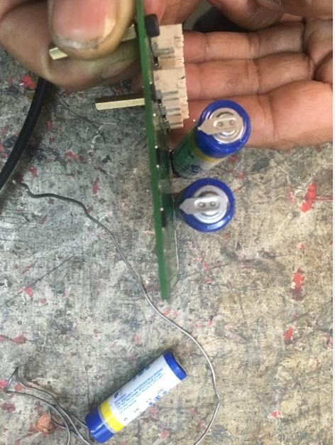

检修结果实在令我大吃100惊:编码器数据保持锂电池组居然全部断裂,导致电源中断,呜呼ing.....

问题:这个属于非典型故障,所以贴出来

是运输时造成的吗?

引用 第五纪冰川 的回复内容: 是运输时造成的吗?                  ...
不是,是机器人安装在压铸机上,压铸机合模每次都会有震动,1250T合模力
