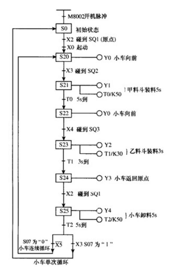

(1)A方式编程
根据控制要求,小车的连续循环与单次循环可按S07自锁按钮进行选择。当S07为“0”时,小车连续循环;当S07为“1”时,小车单次循环。其状态转移图如图6-3a所示,对应的梯形图如图6-3b所示,对应的指令语句表如图6-3c所示。
(a)状态转移图
(b)梯形图     (c)指令语句表
图6-3 A方式状态转移图、梯形图和指令语句表

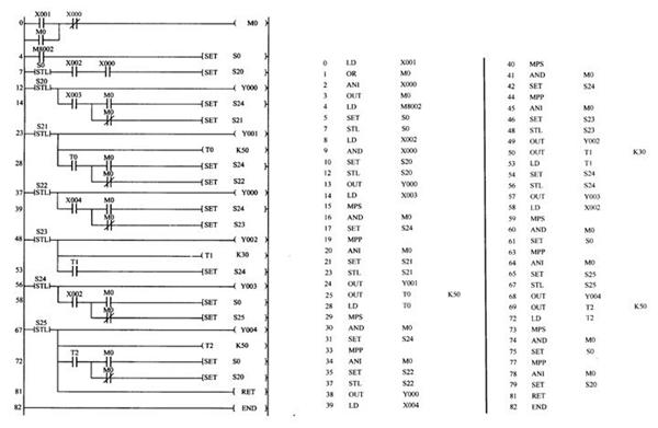

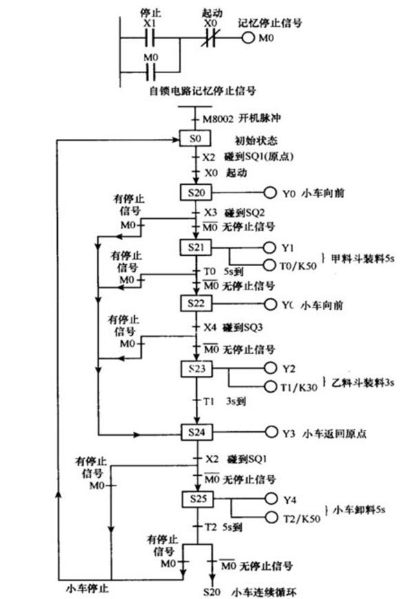

(2)B方式编程
根据B方式的控制要求,小车连续循环,按停止按钮S02,小车完成当前运行环节后立即返回原点,直到碰到SQ1开关立即停止;再次按启动按钮S01,小车重新运行。其状态转移图如图6-4a所示,对应的梯形图如图6-9b所示,对应的指令语句表如图6-4c所示。
(a)状态转移图
(b)梯形图    (c)指令语句表
图6-4 B方式状态转移图、梯形图和指令语句表

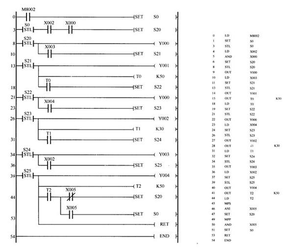

(3)C方式编程
根据C方式的控制要求,连续作三次循环后自动停止;中途按停止按钮SB2,则小车完成以次循环后才能停止。其状态转移图如图6-5a所示,对应的梯形图如图6-5b所示,对应的指令语句表如6-5c所示。
(a)状态转移图
(b)梯形图    (c)指令语句表
图6-5 C方式状态转移图、梯形图和指令语句表
