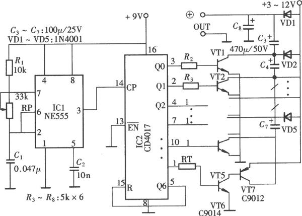

电子式倍压、升压电路在某些便携式电子仪器中有着独特的优点,这是由于它省去了通常升压电路中所用的升压变压器,用集成电路和电容器取而代之。这就可减轻仪器的重量,也可提高电源的变换效率,电路组成如图所示。该电路由脉冲振荡器、脉冲分配器、晶体管开关电路、储能电容器和隔离二极管组成。

单片升压泵,负压泵多的是,现在那个工程师还会用2片这么复杂的电路来搭呀!
