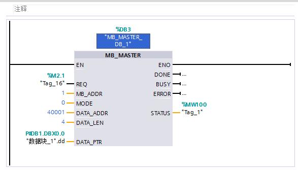

这个模块中 STATUS上的状态MW100显示8180,意思是端口 ID 的值无效,是什么意思呢?
