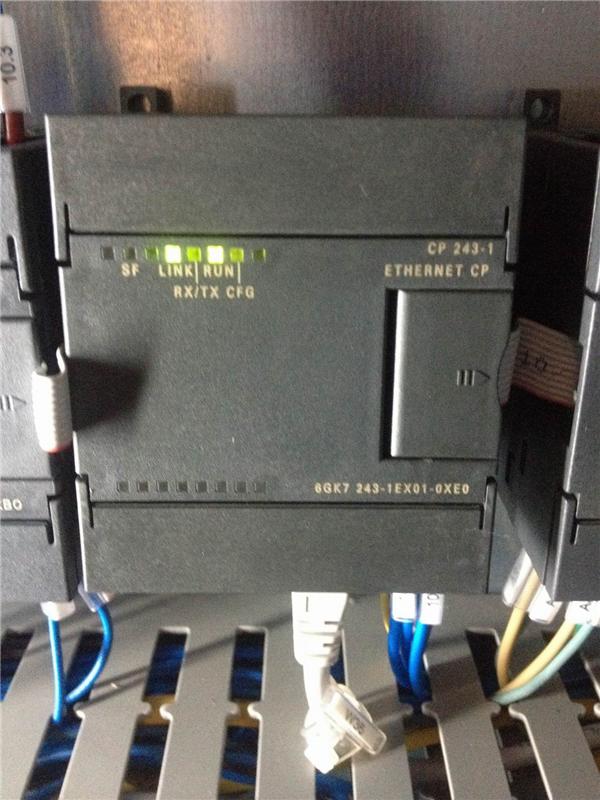

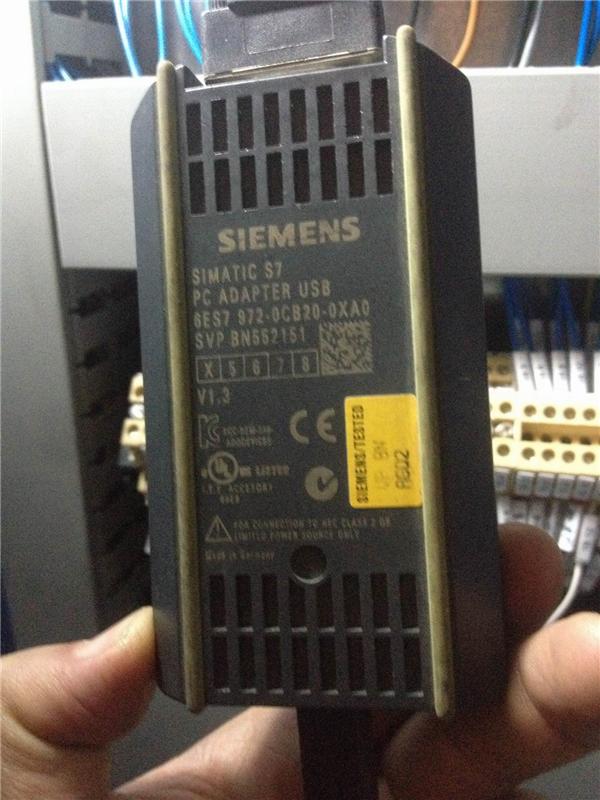

由于CPU224采用了存储卡 进行完以上操作之后还需进行存储卡编程操作,要不在PLC断电重启之后,PLC的IP地址还为原来的地址
