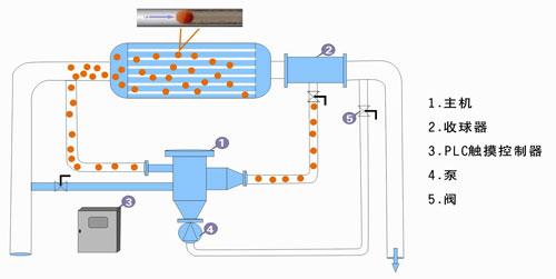

3、自动清洗:
冷凝器自动在线清洗装置,包括小球、发射器、储球器、集球器和程序控制器,在进冷凝器的入水管与储球器之间连接有出球管,储球器与集球器之间连接有回球管,在集球器内设有滤网膜漏斗,滤网膜漏斗的入口与冷凝器的出口管连接,滤网膜漏斗的出口与回球管链接,集球器还与冷凝器出水管连接,在出球管路上设有阀门,在回球管路上设有阀门,各大阀门均由程序控制器控制,发射器与储球器连接,储球器通过管路还与排污口连接,排污口通过一阀门控制开与关。
通过使用本实用新型的结构,能提高效率,实现自动化、简易化,彻底清洗污垢,提高换热效率,并使凝气端盖、凝汽器、各类热交换器长期高效率工作,节能环保。
