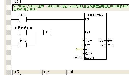

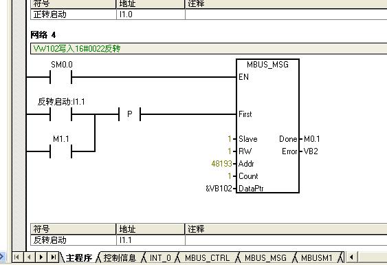

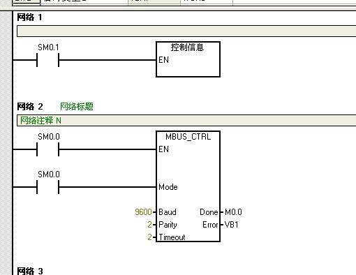

做200与台达MODBUS通讯 ,程序检查了,应该没问题,程序做了好几个用用MODBUS库做的,用自由口做的,现在总是连不上,线接的应该也是对的,是不是哪里参数不对,哪位大侠做过请教了
P88站号设多少为好
现在只有PLC和变频,没有屏,PLC下载程序时站号2
P92设的8N2
真是找不到问题了,
接线是变频的3接PLC的8
4接PLC的3
