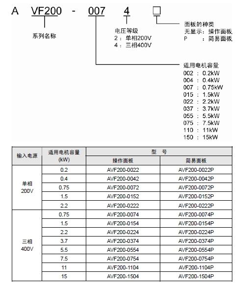

VF200是指供电200v吗?

不是,只是一个变频器的系列。

看看下图吧。
