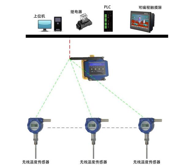

2)无线传输
    以往的各种温度变送器一般具有4~20mA输出信号,有的还是就地显示,需要通过导线将信号送到值班室采集或值班人员到现场抄录数据,由于工业现场环境较为恶劣,供电系统不稳定、维护设备造成导线损坏及难于管理等原因,造成数据取得的不可靠、不真实。本温度变送器采用目前世界上最先进的微功率无线通讯技术,测控仪表、监测装置均工作在480MHz(或2.4GHz)无线开放频段;现场的数据、报警、保护等参量,均能通过无线、可靠传输到值班室,克服了以往需要人员现场抄表和用导线长距离输送的不便,从而达到以人为本、节约的目的。

2)传输距离:300米(空旷环境),距离可以通过中继或者GPRS无线增强

14)可与配套的接收机组网; 输 出:带隔离RS485
15)输 出:带隔离RS485

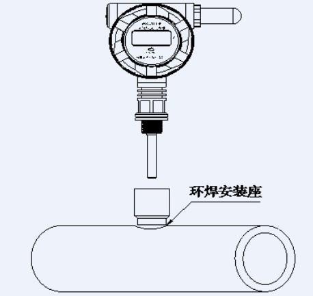

二、安装示意图
