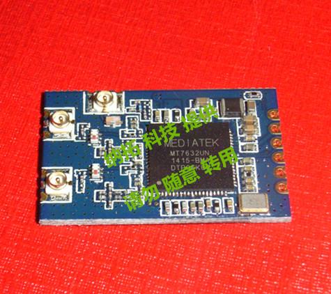

主芯片选择:MT7632U;
WiFi支持:IEEE 802.11 a/b/g/n 2.4GHz+5G;
蓝牙支持:BT4.0+BLE(兼容BT2.1+EDR,BT3.0);
通信接口:USB2.0
供电电压:3.3 V ±0.2V
工作温度:-10 ~ +70°C
WiFi吞吐量:2T2R(最大传输速率高达300Mbps);
模块尺寸:27.0 x 17.85 x 1.6mm(长*宽*高)±0.2mm;
模块外接pin脚数:15Pin;
天线连接方式:选用I-PEX座丰富延伸;
最大数据传输速率:300Mbps 2T2R;
PCB板:采用4层布线,FR4材料,沉金工艺;
广泛集成应用到Laptop NB;Tablet/MID;USB dongle;DTV;BDP等领域
