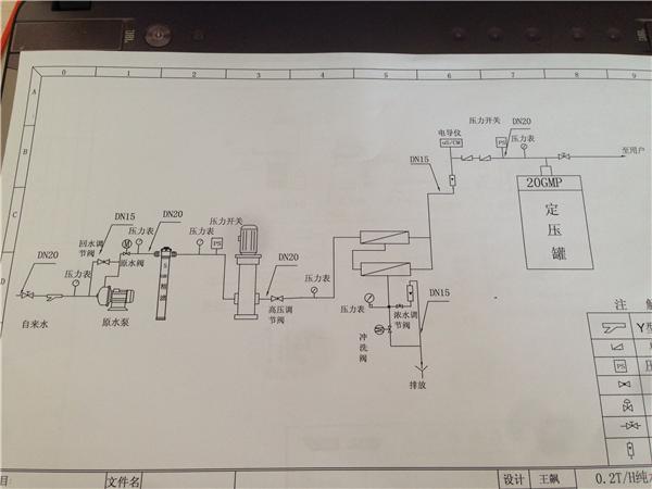

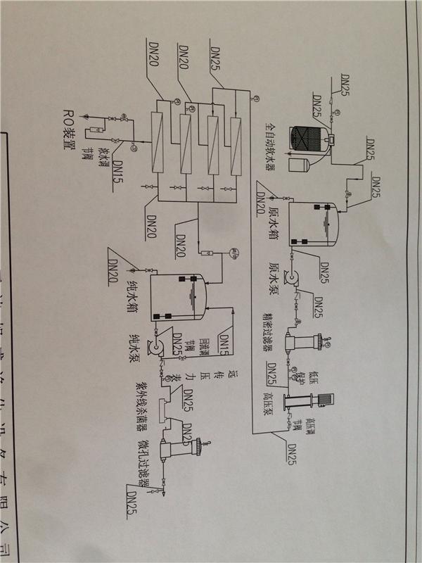

今天公司让我根据这工艺图画电路图 刚毕业不咋会,没头绪,大哥大姐们教教我怎么分析怎么画,大概步骤
小弟感激不尽,好人平安!

其实做电气设计的最难搞懂的就是工艺
有工艺图,根据工艺过程分析,利用你的电气控制思路
设计电路图就可以,楼主的图没看到
可以的话QQ781701054,发邮箱我看看

对:工控小诚 其实做电气设计的最难搞懂的就是工艺有工艺图,根据工艺过程分析,利用你的电气控制思路设计电路图就可以,楼主的图没看到可以的话QQ781701054,发邮箱我看看     内容的回复:
我没有接触过。不知如何画,如果有例子,我模仿着画,学习学习就好了。谢谢你。发到你邮箱里去了~

  1. 可以把所有需要电气控制的对象抽离出来,水泵电机、电动调节阀、电磁阀等;
  2. 各控制对象的工作电压范围380V,220V,24V等;
  3. 画出各控制对象的主电路,从配电主开关的三相五线取电到控制各对象分别配置的断路器、接触器、热继电器等(确定启动方式,直接启动,星三角,软启,变频等)
  4. 控制回路

对:我想好好学习 可以把所有需要电气控制的对象抽离出来,水泵电机、电动调节阀、电磁阀等;各控制对象的工作电压范围380V,220V,24V等;画出各控制对象的主电路,从配电主开关的三相五线取电到控制各对象分别配置的断路器、接触器、热继电器等(确定启动方式,直接启动,星三角,软启,变频等)控制回路     内容的回复:
听你这么一说明白点了。谢谢你啦!!!
